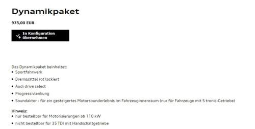

Glaub das teil kann man aber auch in einen normalen a3 konfigurieren. War das nicht mal bei irgendeinem Paket dabei zumindest beim 40tfsi?
Themenstarteram 23. November 2022 um 10:46
Danke für eure Infos.
Habe gerade das Dynamikpaket dazu gefunden. Wäre ab dem 150 PS TSI verfügbar.
Aber ob das der gleiche wie im S3 ist, kann mir hier keiner bestätigen....
Dynamikpaket
Ich gehe mal stark davon aus, dass es das gleiche Teil ist. Es ist das stg A9 und da kann man null codieren außer die Anpassung der Lautstärke
Das Teil aus dem S3 verbauen bringt nichts, ist das gleiche Teil überall im A3 . Egal ob A/S/RS

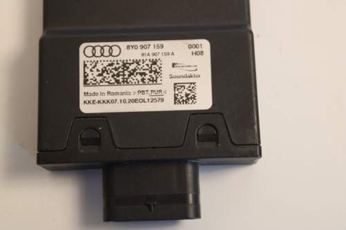

Was ich nun herausgefunden habe ist, dass das Stg 8Y0907159 wahrscheinlich verbaut ist. Damit kann man per Software verschiedene Geräusche erzeugen.
Siehe LINK
8Y0907159
Die Nummer passt und ist auf jeden Fall in einem S3 8Y verbaut. Ob es das gleiche in einem A3 ist, weiß ich nicht.
Kann schon sein, dass jedes Modell seinen eigenen "sound" über das steuergerät bekommt.
Themenstarteram 23. November 2022 um 13:01
Wahrscheinlich, beim 8V war die Nummer 8V0907159, also nichts neues...
