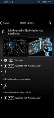

Verstehe nicht, wass du willst.
Der Heckwischer hat verschiedene Funktionen.
- Nach unten drücken (3 auf 4),: es sprüht und wischt eine kurze Zeit, da der Hebel beim loslassen wieder auf "0" gspringt"
- Von 0 auf Wischen stellen (Einrastung -> von 3 auf 2 stellen) der Heckwischer wischt in intervallen. UND, das ist nun für einige NEU hier, je nachdem wie der Frontschiebenwischer eingestellt ist, in verschiednen Geschwindigkeiten.
- Ganz nach oben drücken (von 2 auf 1): zusätzlich zum Intervallwischer sprüht es auch noch (solange wie du den Schalter festhälst), jedoch springt der Schalter dann auf die Interwallwischstellunug zurück (2).
Oder stört es dich, dass die Piktogramme auf deinem Hebel anders aussehen als in der BA?

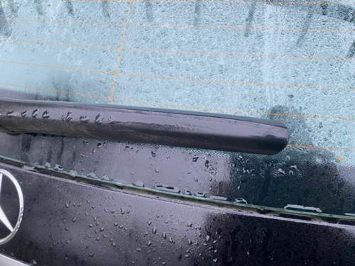

Berichten kann ich auch, dass ein festgefrorener Scheibenwischerbei Benutzung abbricht! Der Wischerarm bewegt sich, der eigentliche Wischer bleibt an der Scheibe kleben und fällt danach ab.

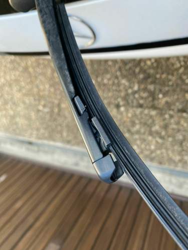

Daher hier die Frage: hat wer die Teilenummer für den Heckscheibenwischer des S213 als 300 de? Scheinbar hat der "300 de" einen anderen Wischer, wie ich mit meinem ersten Fehlkauf leider feststellen musste.
Danke für einen Tipp!

Servus,
danke für die schnelle Antwort. Solche Wischerblätter (von Bosch) habe ich schon. Mir fehlt nur die Idee, wie ich diese am (Rest?) vom Wischerarm befestige. Muss da noch ein Adapter dazwischen? Oder brauche ich einen komplett neuen Wischerarm? Wie gesagt ist ein 2019-er 300 de. Hat der erv. einen "besonderen" Wischer?

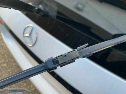

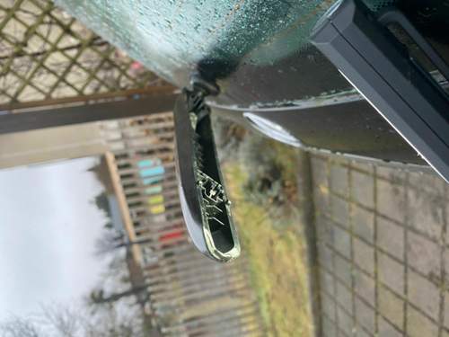

Dein 300 de hat keinen anderen Wischer als mein 350d (Bj 07/2019). Ich hoffe nur für dich, dass am Wischeramt nichts rausgebrochen ist ...
Wenn dein Bosch-Wischerblatt die Nummer A301H hat, ist es der falsche Wischer; ich habe dazu bereits mal etwas geschrieben:
https://www.motor-talk.de/.../...cher-s213-geaendert-t7029096.html?...
nachdem ich denselben Fehlkauf getätigt hatte (das Fahrzeug ist von 07/2019). Mercedes hat (lt. Foto im Link) das Wischerblatt beim 213-er wohl im August 2018 geändert, die Zulieferer / Ersatzteilverkäufer wie ATU darüber aber wohl nicht informiert. Jedenfalls war vor 5 Wochen noch bei ATU im Computer der A301H als für mein Auto als passend gelistet.
Die Original-ET-Nr.: lautet inzwischen: A247 820 69 00, also schau mal bei den 247-er Wischern nach, ob der passt.

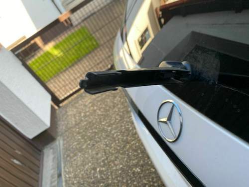

@E46_M54B22
Anscheinend hat MB in der Tat unterschiedliche Wischer/Wischerarme verbaut, liegt wie @Gerdchen geschrieben hat am Modelljahr!
Anbei mal ein paar Fotos von meinem.....MJ807 / EZ 04/2017.....sieht dann doch etwas anders aus, wie der von deinem....

Danke! gekauft, geklickt, gewischt - passt!
