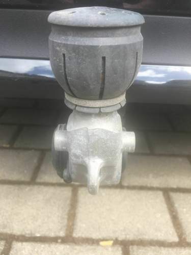

Die Originale AHK am W213 dürfte die mit Fix4Bike sein. Aber da passt auch ein Träger für den Kugelkopf dran. Nur umgekehrt wohl nicht.

Die Thule EasyFold gibt es auch in einer Version ohne die Fix4Bike-Verriegelung. Diese passt auf alle Kugelköpfe, auch auf die des 213 (die beide "Nocken" für eine Fix4Bike-Verriegelung hat, die aber für diese Version nicht benötigt werden).
Träger mit Fix4Bike-Verriegelung passen nicht auf Kugelköpfe ohne die besagten "Nocken".

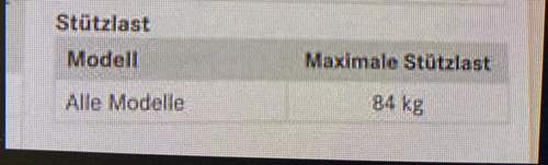

@C30 electric silver
Es sind definitiv 84kg Stützlast!
Hier der Auszug aus der BDA und ein Foto meiner Zulassungsbescheinigung....

Achtung,
das nicht verwechseln, die 75kg in dem Bild der BDA vom Gerdchen geht es um die Beladung des Fahrradträger und nicht um die Stützlast 😉

Mach das,
die Seite habe ich gerade nicht im Kopf, das Foto hatte ich noch auf dem Smartphone.....schau im Stichwortverzeichnis unter "Stützlast".
