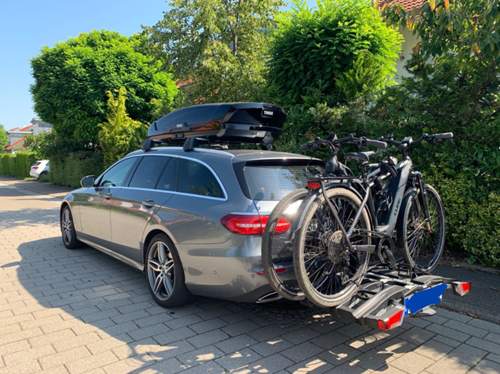

Hallo in die Runde,
brauche mal kurz Expertenhilfe: Bin auf der Suche nach einem Fahrradträger für S213 für die Montage auf einer Anhängerkupplung, leicht bedienbar, welcher 3 e-bikes mit einem Gesamtgewicht von ca. 75 kg tragen darf. Der Originale A0008901800 ist nur 54 kg zugelassen, Thule bis 60 kg. Hat jemand einen guten Tipp für mich?
Vielen Dank schon mal!

Hi Zusammen,
an meiner bald neuen E-Klasse ist in der EG-Übereinstimmungsbescheinigung folgendes eingetragen:
19. Technisch zulässige Stützlast am Kupplungspunkt: 76kg

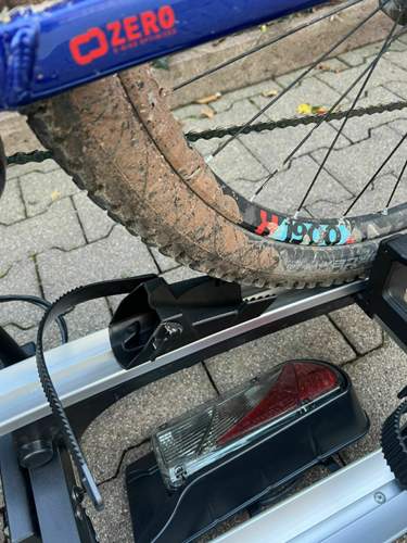

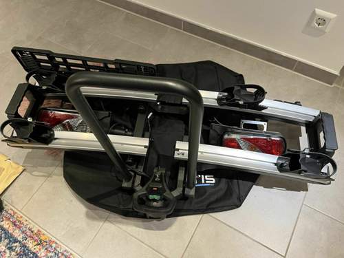

Mein Oris Fahrradträger steht schon bereit, fehlen nur noch die morgen zu liefernden neuen Radstopper für breite Bikereifen und dann kann es los gehen!
Übrigens konnte ich bisher noch nciht so herausfinden, in welchen Ländern ich ein Kennzeichen montieren kann/darf/soll/nicht darf.
Hat dazu jemand vielleicht eine Übersicht?
Das dritte Kennzeichen könnte ich dann gleich mit der Anmeldung in einem Abwasch stanzen lassen, wenn ich die Info hab.

Dass es in "allen Ländern" dazu dezidierte Vorgaben gibt kann ich mir ehrlich gesagt nicht vorstellen.
Vom gesunden Menschenverstand ausgehend halte ich die in D geübte Praxis für vernünftig: drittes Nummernschild ohne Hoheitsplakette am Träger.
Die plakettentragenden Schilder bleiben am Auto!
Die paar Euro für das 3.Nummernschild würde ich sofort investieren.
Der sieht gut und stabil aus.
3. Nummernschild dran und gut ist.
Ich meine, die einizge Uneinigkeit einzelner Länder besteht bei der Notwendigkeit eines rot-weiß gestreiften quadratischen Schildes (z.B. Italien).
Kennzeichen bestellt, sind morgen schon da.
Hab gerade übrigens geschaut - mein aktueller E300e hat deutlich mehr Stützlast als der E53, also aufpassen und guck gucken was in den individuellen Fahrzeugpapieren steht!
Anbei auch ein Bild der neuen Radstopper, passen perfekt und da dein passen sogar Fatbike Reifen 😁

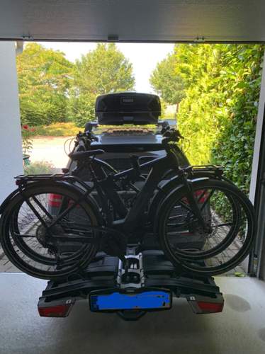

Hi Peter,
herzlich willkommen im Forum. Ich habe am S213 genau denselben Träger (inkl. Fix4Bike). Das passt super an der originalen AHK und es gibt keine Stelle an der es auch nur annähernd knapp wäre.
Ein passendes Bild bzgl des Abstands Auto / Träger habe ich dir leider nicht, hänge dir aber aus anderen Blickwinkeln welche an.
Viele Grüße
Andreas
