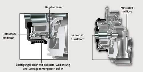

@iso3200 schrieb am 23. Dezember 2021 um 07:27:54 Uhr:
... meinen Anhang mit einem Pfeil ergänzen, der auf die betroffene Dichtung zeigt?
Hallo zusammen und @iso3200 ,
das ist bestimmt nicht so einfach, denn - wenn die Dichtungen auf der Seite der Kühlmittelpumpe (rechts auf dem Schnittbild mit Flügelrad und Regelschieber) betroffen sind, würde die Kühlmittelpumpe im Rahmen der Reparatur "Austausch Tandemölpumpe" regelmäßig erneuert werden.
Das widerspricht jedoch der Logik, dass Kühlmittel auf dem Weg zur Unterdruckmembran im Lagergehäuse (auf dem Bild links) schließlich Dichtungen auf der Seite der Kühlmittelpumpe (auf dem Bild rechts) passieren müssen. Eigentlich ein Grund mehr, betroffene Bauteile zu ersetzen und nicht nur ein Softwareupdate aufzusetzen.
Wie bereits erwähnt, wird im Rahmen der Reparatur "Austausch Tandemölpumpe" das Lagergehäuse erneuert, nicht im Rahmen der Rückrufaktion 2090008.
Leider zeigt sich auf dem Schnittbild (Lagergehäuse mit Gestänge links) nicht die Unterdruckmembran mit der Abdichtung für den Betätigungskolben (Aktor).
Erneuert wird im Rahmen der Rückrufaktion 2090008 das elektrische Umschaltventil in der AGR-Strecke.
LG, Walter

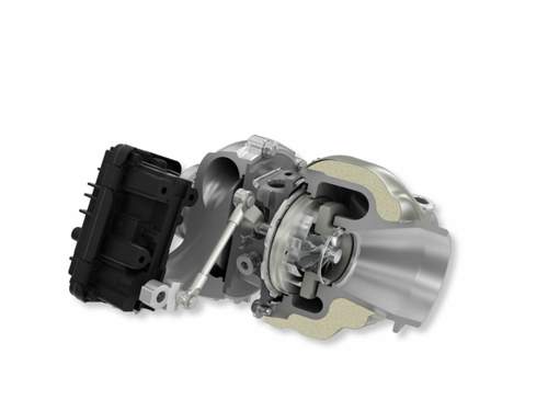

Euch ist bewusst, dass das Bild was hier ständig kommentiert wird ein Turbolader ist und nicht die Wasserpumpe?
Stimmt. Hast du ein Schnittbild von der Kühlmittelpumpe?
Leider nur vom 651 aber zumindest ist da der Aufbau zu erkennen
03e7582f-29f0-40c2-bb56-7aa2dbdb8271
A6542000001 Bild schaltbare Wasserpumpe
