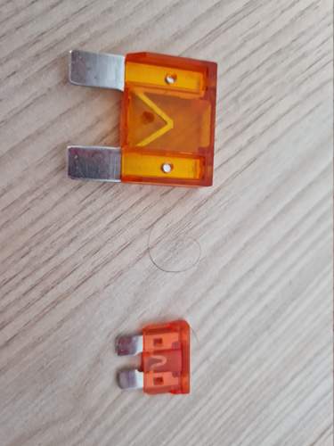

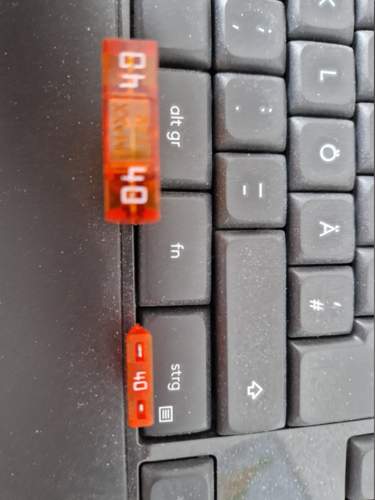

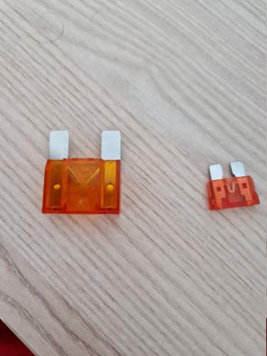

Glaube es gibt Unterschiede bei den sicherungen
Die großen sollten es sein.
