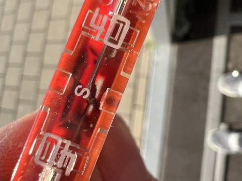

ist bei dir zwar lange her, aber deine Erfahrung hat mir heute den Tag gerettet. Heute morgen bei minus 9 grad plötzlich nach ca.2 Minuten fahrt auch die Meldung im Display gehabt. Nach Neustart des Motors kurz weg und wieder da. Hatte mit dem Schlimmsten gerechnet. Beim googeln auf deinen Thema gestoßen. Und bei mir genau die gleiche Sicherung wie bei dir durchgeschmort. Für 2,45 eine neue besorgt und der Tag war gerettet. Danke an dieser Stelle .
Bei mir kam heute auch die Fehlermeldung nicht schneller als 80 kmh fahren in Verbindung mit der gelben Feder. Die 40 Amper Sicherung war auch bei mir defekt. Leider kam die Meldung nach 20 km Fahrt mit neuer Sicherung wieder.

Ich habe bei mir den Eindruck, dass unterschiedliche Sicherungen (Hersteller, Verkäufer) auch unterschiedlich gut halten. Ich kann leider nicht herausfinden, welche die mit der besten Standfestigkeit sind. Es ist eben manchmal notwendig, die Sicherung mehrmals zu wechseln. Aber am Ende funktioniert es. Und spart viel Geld s owie hilft es unterwegs sehr schnell und einfach. Dto
