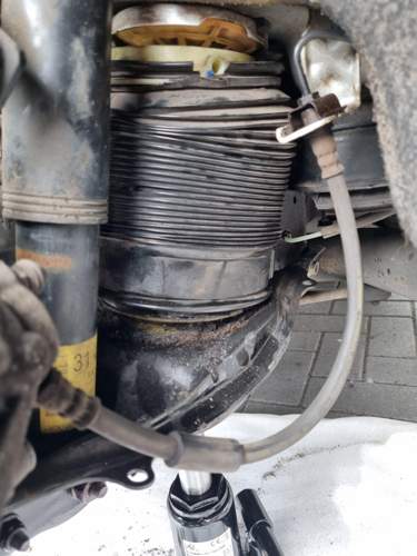

Ich hatte mich tatsächlich für die SACHS entschieden und vor 1 Monat diese mit Wagenheber, kleinen Getriebeheber usw. vor meiner Haustür gewechselt. Die Alten saßen aufgrund des Drecks extrem hartnäckig im Sitz, konnte es aber dank ordentlicher Hammerschläge und mini Wagen/Getriebeheber aus der Arretierung unten heraus drücken.
Ein Ungeschick: auf einer Seite war der neue Balg nicht richtig in dem oberen (neuen) Aufnahmepin...ist somit während der Befüllung mit Luft rausgeflogen (danach unbrauchbar, weil geknickt). Man muss auch sagen, dass die mitgelieferten Aufnahmepins ziemlich dünn und fragil konstruiert waren...die Originalen waren noch top und viel "dicker", habe die wieder verwendet.
Schaut euch gerne die Bilder an.
Wichtig: Fahrzeug zum Schluss starten und langsam absenken, Stück für Stück, damit es sich auch Schritt für Schritt aufpumpt. Hat gut geklappt. Der Holzklotz passte gut auf den oberen Querlenker und mit dem kleinen Wagenheber konnte ich den Schenkel etwas runterdrücken um die neue Luftfederung einzusetzen. Auf der rechten Seite aufpassen, weil oben unter der Verkleidung die Kraftstoffleitung (Ab Tankdeckel) nach unten verläuft, unter der Radhausabdeckung. Somit kann dieser eventuell gequetscht werden, wenn man nicht oben einen ordentlichen Holzbalken oder Gummi (breit und lang) als Wagenheberaufnahme verwendet.
