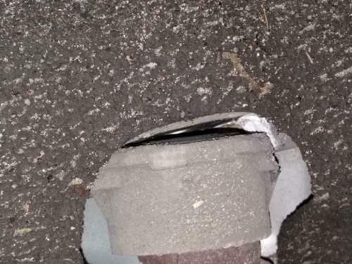

Also ich denke der Fall ist klar.....
Hab auf der Hebebühne im drucklosen Zustand den Balg hoch gedrückt. Zum einen die Manschette untenrum zerfetzt und alles voll mit Dreck. Zum anderen leichten Rost an dem unteren Auflager. Der Balg ist unten rum rissig und dort auch undicht....
Dann müssen jetzt 2 neue her. Die Verschlauchung vom Ventilblock zu den Bälgen mach ich komplett neu

So, vorhin die Bälge eingesetzt. War sogar ziemlich tricky. Die alten gingen spielend raus. Hab dazu nicht mal das Rad runter genommen. Die neuen hab ich von Hand zusammen gedrückt aber die haben sich sofort wieder vollgesaugt mit Luft und entfaltet. Hab die dann mit 3 Kabelbinder fixiert damit die so klein wie möglich blieben. Trotzdem musste ne zweite Person noch den Achsschenkel runter ziehen damit man noch mehr Platz hatte! Ging dann gerade so ein. War kurz davor den Querlenker ab zu schrauben.
Die neuen Leitungen dann noch kurz mit SD gespült falls noch Schmutz drin wär. Dann am Balg angeschlossen. Aufgepumpt und oben eingeführt. Auto Stück für Stück abgelassen und immer wieder nachgepumpt.
Kurze Probefahrt, dann nochmal hoch, alle Verbindungen nochmal mit Seifenwasser abgesprüht, sah dann gleich gut aus. Alle Abdeckungen montiert, wobei die unteren Querlenkerabdeckungen schon nach 1x abmachen so im Eimer sind, das sie nicht mehr richtig halten. Die fliegen bei 200 sicher weg. Da werde ich noch neue besorgen müssen.
Jetzt hoffe ich mal das die Leckagen endlich ein Ende gefunden haben!

Bei dieser Gelegenheit gleich mal nach den oberen Stoßdämpferlagern schauen. Bei mir waren beide Seiten gebrochen. Nach nicht einmal 100tkm.
20171229-175250
Ja sah bei mir auch so aus Mercedes gibt da großzügige Kulanz drauf gibt die bei MB nur mit Stoßdämpfer zusammen da lohnt es sich für dich mal langzufahren hatten schon user doe bei 150tkm noch komplett neue Aufnahmen samt Dämpfer bekommen haben.
Wenn nicht dann gibts die Aufnahmen recht günstig.
