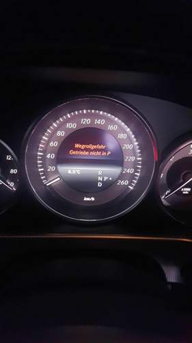

Einen schönen guten Morgen zusammen.
Einfach noch mal zur Info.
Nach einem Versuch die Backup-Batterie auch mal ab zu klemmen, ist wie bereits angesprochen, die Meldung gekommen:
"wegrollgefahr"siehe Foto.
Es wird jetzt keine Position mehr angezeigt und das Fahrzeug lässt sich auch nur wenige Millimeter vor und zurückschieben.

@212059 schrieb am 1. April 2018 um 22:51:34 Uhr:
Hallo ins Forum,
ja, denkbar ist dies, aber nur bei einem defekten Schlüssel. Das Freischalten des FBSIII im EZS ist ein komplexer Austausch von Daten. Neben der Seriennummer des Schlüssels, werden Fest- und Wechselcodes übertragen sowie der Wechselcode geändert. Nur wenn alles passt, wird freigeschaltet.
Kommt ein nicht zum Fahrzeug gehörender Schlüssel ins EZS ist schon bei der ersten Stufe (Abgleich der Seriennummer) Schluss und die Meldung im KI (Schlüssel passt nicht zum Fahrzeug oder so ähnlich) kommt. Passieren kann da nix. Problematisch wäre, wenn der erste Check geht, dann aber in den weiteren Abfragen das Transpondermodul die Grätsche macht. Dann gerät das EZS aus dem Takt, versucht den Schlüssel anzufunken, der aber nicht wieder antwortet. Somit hängt sich das System auf.
Da man den kleinteiligen Elektrobauteilen nie sicher sein kann, was kaputt ist, wenn die gebadet haben, muss man da sehr vorsichtig sein. Im Regelfall muss man die Teile sofort stromlos machen (soweit's nicht eh zu spät ist), komplett zerlegen und mit destilliertem Wasser sorgfältigst abspülen, damit alle Reste des Waschwassers (welches durch Zusätze u.U. leitend sein kann) und sonstiger Dreck weg ist. Dann in aller Ruhe trocknen lassen (nicht im Ofen, kein Fön etc.), wieder zusammenbauen und hoffen.
Dass der Schlüssel zu Beginn noch funktioniert hat (siehe Dein Beitrag im anderen Thema), sagt noch gar nix, leider. Das Transpondermodul kann trotzdem einen Schaden gehabt haben oder durch die Bewegung ist ein Waschmittelrest in den Bereich gekommen. Beim Anfunken des EZS (induktive Stromübertragung) kam zwar die Seriennummer noch raus, dann gab's aber Kurzschluss und Feierabend. Möglich ist auch, dass die Induktionsspule wegen eines Spätschadens oder durch Bewegung eines Partikels durchgebrannt ist, da die Abfrage durch das EZS immer induktiv erfolgt (daher können FBSIII-Schlüssel auch ohne/leerer Batterie starten).
Viele Grüße
Peter

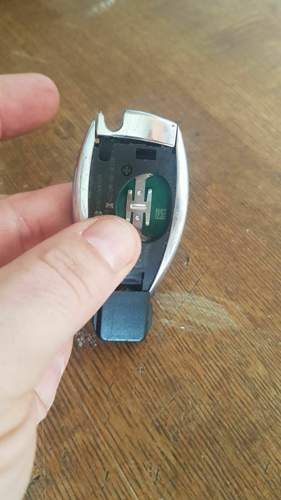

Vielen Dank für die Info.
Ich habe die FB vom W211 (wurde am gleichen Schlüsselbund mit gewaschen) zerlegt und mit Elektronik Reiniger gesäubert.
Funktioniert einwandfrei.
Wie ich allerdings die Fernbedienung für den 212er öffnen kann,
habe ich noch nicht heraus bekommen. Is voll das gefummel.
Es gibt auch keine Videos bei YouTube.
Der Schlüssel lässt sich nur sehr schlecht zerlegen.
Die Chromteile an den Seiten lassen sich mit einem Schraubendreher vorne anheben und nach hinten wegschieben. Das Gehäuse ist aber leider verklebt. Ich habs mit dem Messer entlang der Klebenaht aufgeschnitten. Es lässt sich später wieder verkleben .Ausserdem halten die Chromteile die Hälften gut zusammen

Danke für die Info.
Hattest du auch mal Probleme mit Feuchtigkeit im Schlüssel?
