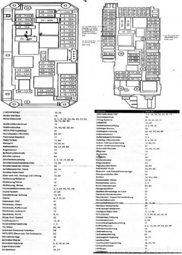

Hallo Peter
Es ist so dass ein Teil funktioniert und ein Teil nicht.
Das habe ich im folgenden Link beschrieben.
Hier hat sich anfangs jedoch leider keiner zu geäußert.
https://www.motor-talk.de/.../...lappe-ohne-funktion-t6310935.html?...
Wie ich später festgestellt habe hat der Stromkreis mit der Sicherungs Nummer 27 (Foto im Anhang) die Batterie leer gezogen. Ich habe eine Ersatz Hauptbatterie eingebaut und diese dann nach meinen Tests wieder abgeklemmt nicht dass die auch wieder leer gezogen wird.
Im KI wird keine Position angezeigt das heißt kein P unf kein N.
Und das Fahrzeug lässt sich nur wenige Millimeter vor oder zurückschieben.
Zündschloss nach wie vor ohne Funktion.
