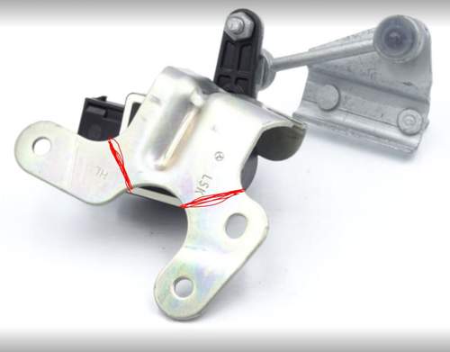

Die Sensoren scheinen leichtgängig zu sein.
Das Blech lässt ist einfach verbiegen. Im markierten Bereich ist die schwächste Stelle wo es dann umbiegt.
Sensor HA
Hm, seltsam... ich hab beim Ausbau der alten Sensoren bei mir ziemlich daran rumgewuchtet, verbiegen ließ sich da definitiv nichts so einfach...
Nicht, dass die Sensoren bei Dir irgendwie vorgeschädigt sind...
Du hast einen VorMopf. Der hat noch die ältere Version der Sensoren ab Werk verbaut gehabt. Könnte sein, dass das Blech bei denen stabiler ausgeführt war. Dafür war allerdings das Gestänge aus Kunststoff und eher als Sollbruchstelle ausgelegt. 😁
Bei den neueren Sensoren ist das Gestänge schon aus Metall und dafür das Blech vermutlich dünner geworden.
Das stimmt! Die neuen Sensoren, die ich verbaut habe, hatten dann allerdings auch ein Metallgestänge 😉 Und ebenso ein stabil wirkendes Blech.
Aus dem Grund fand ich das hinterher eigentlich eine ziemlich stabile Gesamtkonstruktion.
@Higgi schrieb am 31. Mai 2022 um 13:47:10 Uhr:
... Und ebenso ein stabil wirkendes Blech ...
Mit Betonung auf "wirkendes".
Nur weil es stabil wirkt, muss es ja noch lange nicht stabil sein. 😁
Ich muss mir mal meine alten Teile vornehmen 😁
Hallo, da ich auch an meiner Airmatic einiges erneuert habe, habe ich mir auch diese Sensorten angeschaut und alles gereinigt.
Jedoch "Verbiegen" lässt sich da so einfach nichts, diese Winkel sind durch ihre Bauform doch sehr stabil, da müsste man schon ziemliche Gewalt anwenden um die zu verbiegen.

@burky350 schrieb am 28. Mai 2022 um 11:53:39 Uhr:
@MB-Fanboy
Ich übernehme natürlich keine Garantie dafür, aber wenn Dein Wagen rechts deutlich zu tief steht, dann versuch mal den rechten Sensor ein klein wenig nach unten zu biegen. Ich schätze ganz grob, 1mm am Sensor bringt vielleicht 1,5cm Höhenunterschied. Also besser in mehreren kleinen Schritten ausprobieren. Man kommt gut ran, wenn das Rad abmontiert ist. Für den Fall, dass Du außerhalb der Toleranzwerte kommst und er komplett hochpumpt, dann empfiehlt es sich ein Diagnosesystem zu haben, mit dem man die Fehler im Steuergerät ADS-Adaptives Dämpfungssystem löschen kann.

Prüfe erstmal ob das Gestänge leichtgängig ist. Der Ansatz ist schon mal nicht schlecht. Suche dir eine Stelle aus wo es absolut grade ist. Die Sensoren sind äusserst empfindlich.

... habe den "Tanz" auch durch. Zum Schluss waren es eben doch die Sensoren, man sprach hier von "Reinigung". Mit dem PC kamen die Jungs da nicht weiter, nach der "Reinigung" war wieder alles perfekt.
war ein "Tanz" über Wochen.
