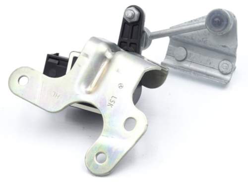

@metalhead79
Korrekt, mit dem verbiegen der Sensorbleche habe ich die zuvor durchgeführte Kalibrierung ja im Grunde genommen einfach wieder zunichte gemacht. Das war mir bewusst und es war mir den Versuch einfach wert.
Was mir nicht in den Kopf will, ich fahre ein Auto was mal einen Listenpreis von über 100.000 EUR hatte und die Hinterachse ist "serienmäßig" einfach schief. Das kann es doch nicht sein, oder?
Ich werde jetzt natürlich beobachten, ob das "mechanische" Anpassen auf Dauer eine Auswirkung auf das Reifenprofil hat. Da ich aber nur hinten links um 5mm tiefer gekommen bin im Vergleich zu der durchgeführten "Werkskalibrierung", sollte sich das wohl eher in Grenzen halten.
Wie ich zuvor berechnet hatten, liegt eine Anpassung von 5-6mm ja im Bereich von nur ca. -0,2°. Bei der Kalibrierung liegen die Toleranzwerte der HA bei +/- 1,0° ausgehend vom Mittelwert (-1,24°) gemessen an den Achswellen!!! Also die Achswellen sind zwischen -0,24° bis -2,24° im Toleranzbereich bei Fahrzeugen mit Fahrwerk 677 und 4-Matic. Somit sollte sich das alles noch im Rahmen des Möglichen befinden.

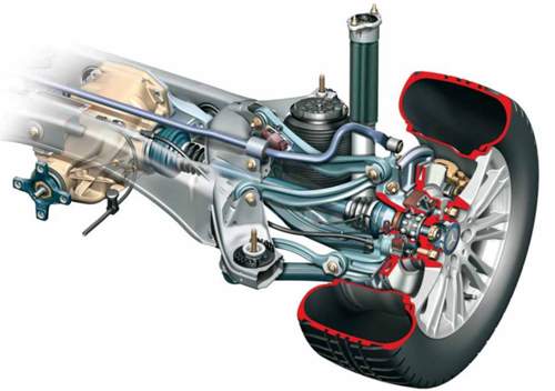

@metalhead79 schrieb am 30. Mai 2022 um 19:17:54 Uhr:
Mir ist auch nicht klar was genau der Meister da gemeint hat. Die Luftbälge stellen doch den Abstand zwischen Karosse und Achse ein und die Achse kann ja eigentlich dadurch nicht verändert werden. Sofern links/rechts die Reifen den gleichen Durchmesser haben liegt die ja waagerecht. Da müsste schon bei der Produktion der Achsen ordentlich was schief gehen?!?
Das Fahrzeugniveau wird anhand der Gradzahl der Achswellen zwischen Hinterachsmittelstück (Differenzial) und Rädern bestimmt. Steht das Auto 100% gerade, dann sollten die beiden Achswellen wohl genau im gleichen Neigungswinkel von jeweils -1,24° (ausgehend vom Fahrwerk 677 mit 4-Matic) stehen.
Steht das Fahrzeug schief, weil der eine Luftbalg die Karosse auf einer Seite höher hält als auf der anderen Seite, dann sollten die Winkel der Achswellen rechts und links zum Differential nach meinem Verständnisetwas ja eigentlich unterschiedlich sein. Also wenn der Wagen links höher steht, müsste der Winkel dort entsprechend steiler sein.
Angeblich wurden bei meinem Wagen auf beiden Seiten identische Winkel an den Achswellen gemessen, obwohl die Karosse nicht gerade stand. Ob das so sein kann oder nicht kann ich leider nicht beurteilen. Auf jeden Fall wurde bei der Kalibrierung von identischen Werten rechts und links ausgegangen und diese als Grundwerte in der SD erfasst. Ergebnis ist natürlich, das der Wagen nach der Kalibrierung dann genau so schief steht wie davor.
Damit man das Fahrzeug gerade bekommt, müsste man dann wohl die gemessenen Winkelwerte bei der Eingabe in die SD zur Kalibrierung anpassen, damit solche manuell angepassten Werte dafür sorgen, dass die Kalibrierung eine Fahrzeugseite (oder beide je nach Bedarf) in der Höhe entsprechend anpasst.
Nun ja, als Laie ist es schwierig das zu beschreiben. Vielleicht hilft auch das beigefügte Bild.
Was ich nun gemacht habe ist, dass ich durch das leichte verbiegen der Befestigungswinkel für die Sensoren dem System vorgaukele, dass der Wagen hinten links zu hoch steht und demzufolge eine Anpassung der Höhe durch Luft ablassen aus dem linken Balg erfolgt. Ob die Achswellen jetzt beide die -1,24° haben oder um einen Wert von +/- 1,0° davon abweichen, ist mir erstmal egal. Den Schiefstand scheine ich dadurch zumindest erstmal etwas korrigiert zu haben, auch wenn das nicht die empfohlene Vorgehensweise ist.
212 HA

Hallo Burky,
sind denn Deine Sensoren noch leichtgängig? Bei mir gingen sie fest und Mercedes empfahl den Austausch…
Nicht so ganz klar ist mir ehrlicherweise Deine Aussage, dass Du die Sensoren leicht „verbiegen“ kannst. Bei mir sehen die so wie im Anhang aus, die sind recht massiv an beiden „Enden“ verschraubt.
Als ich meine Sensoren ausgetauscht habe, war das alles andere als „leicht zu verbiegen“!
Überlegung: Wenn Deine Sensoren schwergängig sind, Du aber diese einfach verbiegen kannst, ist dann vielleicht nur das die Ursache? Achse wird belastet, es verbiegt sich etwas = etwas Schiefstand.
Nur ein Gedanke…
