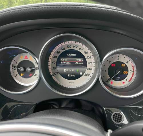

Guten Abend zusammen ! Komme gerade vom Tanken zurück und der errechnete Verbrauch liegt bei 11,19 Liter auf 100km . Bin 613 km gefahren und habe 68,61 Liter getankt . Also viel weniger ist es mit dem neuen Thermostat nicht geworden 🙁
Das man so ein Schiff nicht mit 6 Liter fährt ist klar aber ganz ehrlich …. ich empfinde es immer noch als Zuviel !
Hast du den Verbrauch "ab Reset" zurück gesetzt? Es wäre Interessant die Durchschnittsgeschwindigkeit über 613km zu erfahren.
Allerdings würde ich sagen, das Verbrauch deutlich zu hoch ist!
Erreicht das Auto problemlos Vmax. ?
MfG Günter
V Max ist kein Problem , ich gucke morgen früh mal wie die Durchschnittsgeschwindigkeit ist . Dürfte aber nicht hoch sein …
Unter uns Pfarrerstöchtern , kann man das Update auch wieder Downgraden ???? 🙂
Meine Durchschnittsgeschwindigkeit liegt „ab Reset“ bei 36 km/h . Über 613 km .
Das sieht aber sehr nach Stadtverkehr und Stop‘n‘Go aus. In solchen Situationen hatte ich mit dem 350BT 4matic bis zu 14 Litern Verbrauch lt. KI. Ich schaue gleich mal, ob ich auf Spritmonitor eine vergleichbare Tankfüllung mit ähnlicher Durchschnittsgeschwindigkeit finde…
Edit: ich habe drei Tankfüllungen mit <40km/h gefunden, alle drei im Verbrauch deutlich über 10 Liter! Mein Durchschnittsverbrauch über 50.000km lag bei 9.1. Der CDI mit 265PS gönnt sich etwas mehr als der BT-Motor mit 258PS, daher gehen für mich Deine 11.2 Liter in Ordnung.
Ich kann nur sagen: es liegt ENORM am Verhalten des eigenen "Gasfußes" und der Verkehrsinfrastruktur...
Bin mit meinem Wagen manchmal auch 2-3 Wochen nur im Stadtgebiet von Köln oder Düsseldorf unterwegs. Versuche aber die krasses Spitzenzeiten zu meiden, denn die sind ja Dank der Corona-Fahrradspuren mittlerweile unerträglich geworden, kaum Platz für den Autoverkehr.
Bedeutet bei mir dass ich durchaus Verbrauche von 9-10,5 Litern im Reiserechner stehen habe, bei Durchschnittsgeschwindigkeiten von 25-32 km/h...
Da ist eben der echt schwere X218 mit 4x4 nicht der richtige Wagen für... auf der Autobahn komme ich selten über 8,5 Liter. Und bin dennoch immer über 90 km/h... in der Regel um 100 km/h (was etliche Fahranteile über 160-180 km/h einschließt).

Dann passt aber die Durchschnittsgeschwindigkeit nicht !!!
Steht der Wagen länger mit Motor wegen irgendwelcher Besonderheiten ??
OK aber der Motor wird ja nicht wirklich warm, und in der Aufwärmphase verbraucht der OM642 richtig viel.
11,9 Liter im Kurzstrecken sind m.E. normal. Nun kommt der AB-Anteil dazu... und bringt dich auf einem Schnitt von Bestens 10,4 Liter/100km. Landstrasse am WE wird das auch nicht viel verbessern. So meine Erfahrung. Mit dem 4-Matic-Mehrverbrauch bist Du nicht mehr weit von den 11 Liter.

Bin auch verwundert das die Durchschnittsgeschwindigkeit gerade mal bei 36 km/h liegt ! Besonderheiten gibt es keine … also ich lass den Motor nicht grundlos laufen . Ich muss einmal die Bahn wechseln und da ist meist zähfliessend am Kreuz , vielleicht deswegen ?!
@350erschlitten schrieb am 17. November 2021 um 10:07:23 Uhr:
Jetzt wundere ich mich nicht mehr!
Bei der Durchschnittsgeschwindigkeit über die Strecke .., kein wunder das der Recht durstig ist ..!
