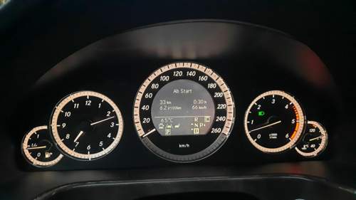

Dort kann schon dein Fehler liegen. Denn normal starten die Anzeigen immer bei 20 Liter und gehen dann fix runter. Da würde ich mal nen kompetenten Menschen drüber gucken lassen.

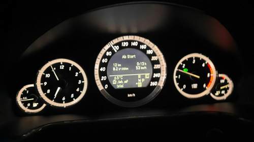

Bei der ausgiebigen Probefahrt spielt man natürlich rum und zappt sich durch die Anzeigen...und da fiel mir auf, das der Tagesreset (Beginn bei 20L/100km) nach ordentlicher Warmfahrphase auf 10L/100km sank...was sich auch mit der Balkenanzeige in etwa gedeckt hat...bei gleichmäßiger Fahrt zeigte der Balken um die 10L an.
Da wusste man natürlich noch nicht, wie man den Motor und das ganze Auto am günstigsten bewegt.
Nach Kauf bei der 2 Wochen später stattfindenden 320km langen Heimfahrt war von der Werkstatt alles genullt und ich hatte zu Hause eine 8,2 im KI stehen....im großen und ganzen hat sich auch nach inzwischen 22000 gefahrenen Kilometern nichts geändert.
Den "Jahresreset" hab ich am 1.1. genullt... seitdem sind 9900km gefahren worden und der Durchschnitt liegt aktuell bei 9,8L/100km...

Deine beiden Anzeigen sind abe nicht vergleichbar. Mein "seit-reset-Verbrauch" liegt bei 9,6 l seit ~35tkm. Als ich vom Lago Maggiore abfahrend (mit 1,7 to am Haken) den Bernhardinotunnel erreichte, zeigte das KI 33l/100km an. In Freiburg waren es wieder 10,9l/100km.
