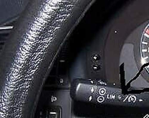

Ich will nicht Klugsch****, aber ich erlaube mir eine dumme Frage:
Brennt die gelbe Kontrollleuchte im Tempomathebel???
Bitte nicht böse sein,
aber der (Fehler) Teufel ist ein manchmal Eichhörnchen...🙁
...guten morgen !
Eine gelbe Lampe ist mir nicht aufgefallen !
Es die ersichtlich ?? Wo soll die sein ??
Bernd

Original geschrieben von Maxelsche
...guten morgen !
Bernd
Kontrollleuchte-im-tempomathebel
