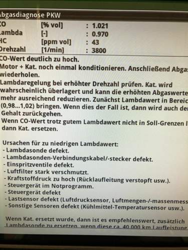

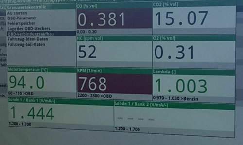

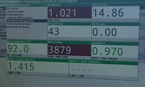

von dem letzten Abgastest habe ich leider nur die Leerlaufwerte und einmal, als wir die Drehzahl weiter oben hatten, wie man sehen kann, um den Kat noch weiter aufzuheizen. Siehe Anhänge. Bei 2500 vergaß ich ein Photo zu machen, vor Ärger.... Aber bei ca. 2500 U/min lagen wir beim CO bei 0,85%. Die anderen Werte weiß ich nicht mehr, waren aber nicht wesentlich anders als bei der hohen Drehzahl. Lamdawert etwas unter 1. Alle anderen Werte eben ähnlich. Auch hier war der Schnüffelrüssel im Auspuff.
Der CO Wert bei mir zu Hause war vorher auch so. Aber seitdem ich den oberen Teillastschlauch gewechselt habe, komme ich nicht mehr unter 1,2%. Andere Werte aals CO spuckt mein kleiner Tester nicht raus.

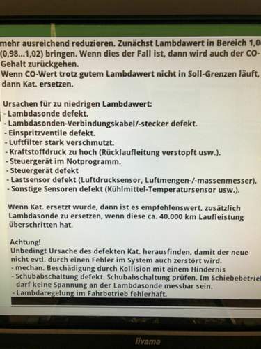

Hi ,
das ich zu faul bin alles ab zuschreiben siehe Bild.Dies hätte auch, wer den AU Tester richtig bedienen kann ,auch sagen können.

Hallo E350.t
danke. Hmm, ja, der schöne Tester in der Werkstatt kann eine Menge. Sollte der Bediener eigentlich kennen und ggf. auf die Daten bzw. Empfehlungen mal zugreifen. Schade, daß du mich da erst drauf bringen musst. Aber wie gesagt, danke.
Vermutlich denken die da einfach, bring die Kiste her, wir suchen mal nach dem Fehler.
Ich werde es jetzt erst mal mit einer neuen Vor-Kat Sonde probieren. Das ist jetzt die günstigste und einfachste Investition.
