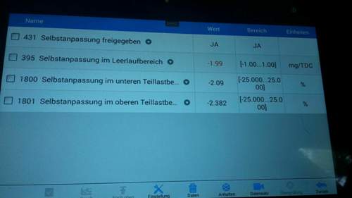

Ich habe mal einiges angehängt, was ich vom Diagnosegerät mal eben abfotografiert habe. Stutzig macht mich das immer im Bereich Selbstanpassung. Mal ist sie im Leerlauf an, mal nicht. Und die Anpassung ist immer -1,99, wie man sehen kann.

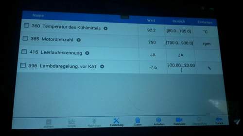

Hallo Jan,
also sowas in der Art hätte ich in diesem Echtzeitdatensatz unter "Selbstanpassung" zu finden. Siehe Anhang. Meinste das? Und einmal Daten unter unter Lambdaregelung Vor Kat.
Ich habe übrigens ein Autel Maxicheck MX 808 als Diagnosegerät.
Tom
20201105-143829-resized
20201105-143845-resized
ja könnte mir vorstellen, das der Messwert 396 der Short term fuel trim ist und die werte 1800/1801 die long term, die werte sind ok.
Der Wert 395 könnte auch was damit zu tun haben. wobei hier der wert 395 ja eine andere Einheit hat, und der ist rot, also auserhalb des Limits. Weiß man was TDC ist?

@Gaffel-K schrieb am 8. November 2020 um 18:24:34 Uhr:
Er versucht hier auch abzumagern, das heißt er bekommt zu viel Sprit oder zu wenig Luft. Wann letzte mal Luftfilter gewechselt? Was sagen Kraftstoffdruck und so? Vll hier die Werte auch zu hoch und er spritzt zu viel ein?
Eine undichte Stelle in der Abgasanlage (VOR der Lambdasonde) bewirkt auch eine zu fette verbrennung.

Hallo Jan,
den Luftfilter habe ich letzte Woche neu gemacht. Daran dachte ich auch schon.
Kraftstoffdruck weiß ich nicht, die Einspritzzeit allerdings ist mit 1,6ms eher im unteren Bereich im Leerlauf. Aber gut, wenn der Druck zu hoch wäre, kommt ja mehr als eigentlich geplant.
Ja, das ist wohl richtig mit dem Leck vor der ersten Sonde. Wäre dann aber nicht auch der Lambdawert beim AU Tester anders?
Über den roten Wert mit 1,99 grübele ich auch immer nach. TDC ok, aber mg... was? Kraftstoff?

Ich denke auch das die mg/TDC milligramm an Kraftstoff sind die er mehr oder weniger einspritzt.
Hast du die Adaptionsdaten nach dem Luftfilterwechsel mal zurückgesetzt? Auch hast du ja den Teillastblablaschlauch gewchselt, hier die Daten zurückgesetzt?

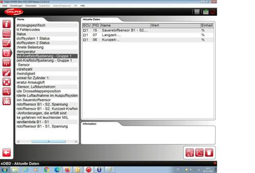

Mit Delphi kannst bestimmt auch in die Werte in etwas klarerer Form auslesen. Delphi kann z.b. die EOBD Daten auslesen
Ich werde gleich mal schauen, danke.
Aber ich muss doch noch mal nachfragen, was meinst du genau mit EOBD Daten? Bzw. welche da genau?
Tom
unter EOBD versteht man die europäische on board diagnose, damit werden alle abgasrelevanten daten überwacht und zur Fehleranzeige gebracht. Darin enthalten sind verschiedene Werte zur Gemischadaption, unter anderem halt diese kurz und langzeitanpassungen der Gemischbildung.

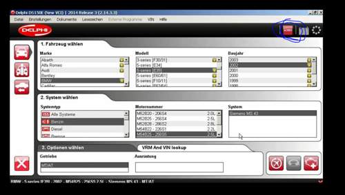

Zu finden oben rechts in delphi bei der Fahrzeugauswahl, siehe Bild
Ds

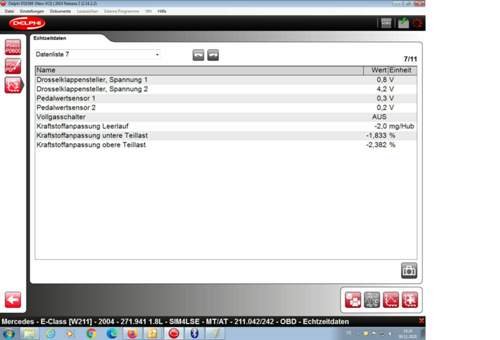

Danke. Hmm, ich bin wohl zu doof dazu. Eigentlich müsste das dann doch da in dem Feld mal was erscheinen, oder? Siehe Anhang.
Bei den Datensätzen im Motorsteuergerät fand ich dann das. Siehe auch Anhang.
Bei den Feldern links unten ( außer Fahrzeugdaten ) wie Prüfergebnis Lambdasonde oder Systemsteuerung erhalte ich die Meldung: Wird nicht vom Fahrzeug unterstützt...
Ich sehe auch nichts, wo ich die Werte zurücksetzen könnte da.
Bin ich blöde, diese EOBD Sache hat mein Autel ja auch, sehe ich gerade. Das schaue ich mir nun mal an. Das ist ja wieder was neues für mich. Ähm, ich bin eben eher im Oldtimerbereich unterwegs sonst.
W211

motor läuft aber? Normal zeigt er dann die Daten an wenn der motor läuft.
und auf dem 1. Bild habe ich links 4 oder 5 symbole, unter anderem "einstellungen", da kann ich dann lernwerte zurücksetzen und so. Dann scheint der 211er oder zumindest der Motor nicht so richtig unterstützt zu werden.
Hast du einen Bluetooth OBD adapter? Dann könntest mal die Torque Pro App probieren. Oder halt Carly
Kannst dir denn Kraftstoffdruck und so in Delphi anzeigen lassen?
