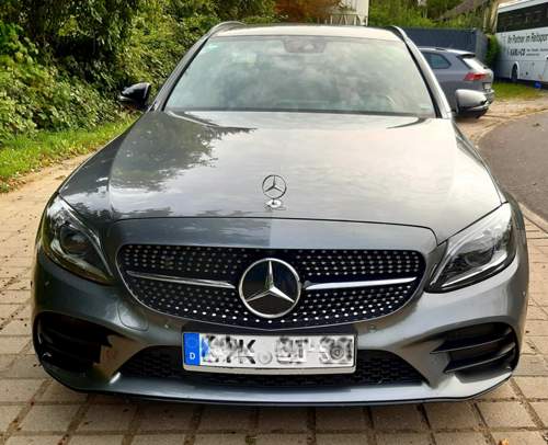

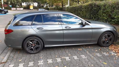

Ich habe das Problem gelöst !
Ich hatte einen S205/11-2017 und habe den gut verkauft.
Jetzt fahre ich den letzten W205 aus 2020, als C300Td 4M Amg.
Und hier suche ich seit nunmehr einem Dreiviertel Jahr irgendwas zum Meckern - - -
"leider" nix zu finden...
