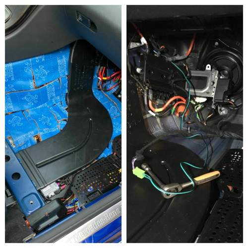

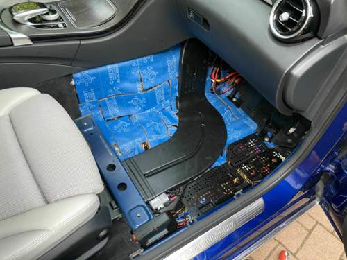

Conformat D4 + Blockshot (blaue)
Vor/nach

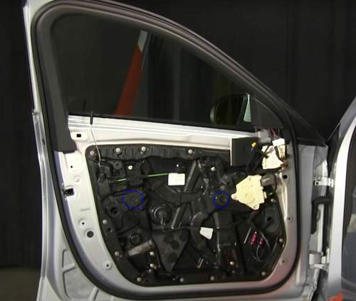

Wenn du die Türverkleidung entfernen kannst, dann hast du schon 75% der Arbeit geschafft. Dann findest du 2 größere runde Gummidichtungen. Das Fenster solange runterfahren bis zu die 2 Torx Schrauben siehst. Diese lösen aber nicht ganz rausdrehen. Das Fenster dann nach oben rausziehen. Ein bisschen rütteln hilft wenn es nicht raus will.

Wo befinden sich denn ungefähr die 2 Torx Schrauben? Auch direkt hinter der Türverkleidung?
Fällt mir gerade schwer vorzustellen wo diese dann zum Vorschein kommen, wenn ich das Fenster runterfahre.

Auf dem Foto habe ich dir die beiden Gummidichtungen markiert. Wenn du die Scheibe etwa auf die Hälfte runterfährst dann wirst du diese dann sehen.
