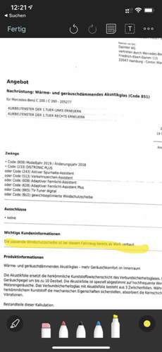

Dies sollte Standard sein, da es sich um einen Konstruktionsfehler von Mercedes handelt, den sie jetzt von den Kunden bezahlen lassen. Der Fehler besteht seit dem Erscheinen des Modells im Jahr 2015.
FALSCH. Es ist Standardmäßig kein Akustikglas verbaut, wenn nicht explizit geordert!
@Dima775 schrieb am 16. Juli 2021 um 07:41:02 Uhr:
Ich meine ab 2018 ist die Frontscheibe standardmäßig aus akustikglas, die seitenscheiben hingegen nicht

@mb180 schrieb am 16. Juli 2021 um 09:03:43 Uhr:
@kwaii schrieb am 16. Juli 2021 um 08:56:35 Uhr:
Nochmal zum Mitschreiben.
NEIN, bei mir BJ 12/2019 war KEIN Akustikglas vorne verbaut sondern ich habe es SELBER NACHGERÜSTET.
Beim Kollegen MX_96 ist es mit BJ 2018 auch so.
Bei meinem Vater der W205 BJ 2016 auch KEIN Akustikglas.
Hört doch bitte auf Fake-Nachrichten zu verbreiten.
Welche Fake-Nachrichten?
@kwaii du scheinst dir ja sehr sicher zu sein, mehr aber auch nicht. nur für dich habe ich das Angebot für die Seitenscheiben rausgesucht und auch die Gespräche in der Werkstatt ergaben, dass im Mopf ab bj2018 Akustikverglasung in der Windschutzscheibe existiert. Ich lass mich von deinen Fakten gerne überzeugen.
Vielleicht meint er mit VORNE nicht die Windschutzscheibe selber sondern die 2 vorderen Seitenscheiben. Somit hättet ihr beide Recht und alle haben sich wieder lieb. ??
Klar, wir reden die ganze Zeit von den beiden vorderen Seitenscheiben.
Wie der Thread ja auch sagt, Fronttüren.
Von der Frontscheibe habe ich zumindest kein Wort verloren.

Nun habe ich mir die beiden vorderen Seitenscheiben auch gekauft und eingebaut. War mit leichten Reinigungsarbeiten in ca einer Stunde fertig. Hat alles reibungslos funktioniert.
Nun bin ich gespannt auf die erste Fahrt.
W205 C200 Bj 2019
@axors schrieb am 18. Juli 2021 um 16:23:06 Uhr:
W205 C200 Bj 2019
Und? Wie war’s?
Eindeutig ruhiger.
Die Windgeräusche sind weg. Nun hört man noch die runflat Reifen. Aber die bleiben erstmal.
Hat sich also gelohnt!
