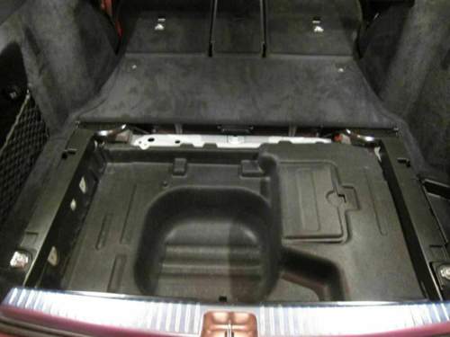

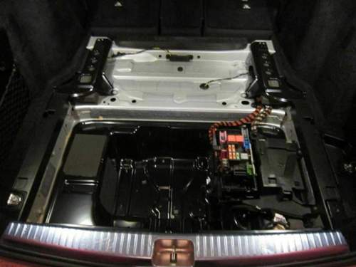

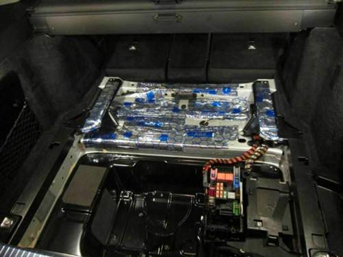

Was du, ergoprox beschreibst, sind nicht die Windgeräusche, sondern die "Dröhngeräusche". Das Auto hat halt mehrere Problemfelder. Die Dröhngeräusche habe ich recht schnell bei mir von hinten kommend identifiziert. Dort habe ich den Laderaum komplett mit Alubutyl und dann komplett mit Dämmvlies ausgekleidet. Unter der festgeschrauben Ladeklappe habe ich sogar den kompletten Hohlraum mit Vlies ausgelegt, was aber nicht nötig ist. Da drunter ist übrigens die Hinterrad- also die Antriebsachse. Die Dröhngeräusche von hinten sind nahezu weg. Hier mal ein paar Bilder im Anhang. Den Endzustand, also auch mit Dämmvlies vorne hatte ich nicht mehr fotografiert.

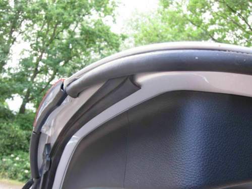

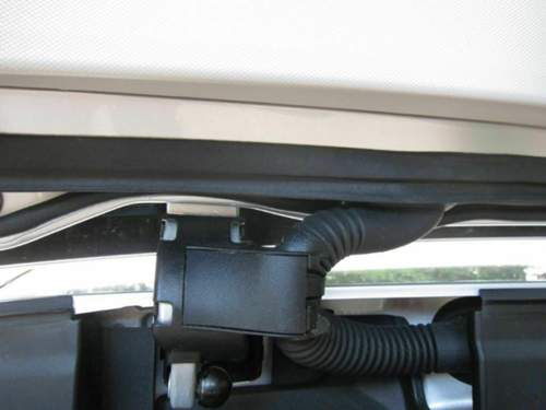

Hier übrigens noch die Fotos der zusätzlichen Türgummis an der Heckklappe. Dort war recht viel zu machen, da eigentlich fast nix da war. Im Prinzip habe ich hier zwei neue, umlaufende Dichtungen angebracht. Sieht man bei Bild 2 ganz gut. Hinten eine Gummidichtung, die quasi S-Kurvenhaft verläuft und im Vordergrund die breite Dichtung. Beide sind neu, vorher war hier nix, lediglich auf Kunststoff eine dünne Gummilippe.
Das insgesamt wird auch der Grund sein, warum der Tunneleffekt deutlich weniger zum tragen kommt. Lediglich das Dachstückchen hinten merkt man noch.

Hinten habe ich es ähnlich gemacht, wie Du. Übrigens ist hinter Verkleidung im Kofderaum rechts auch ein grosser Raum mit Minimaldämmung, sonst Blech. Aber ich verorte das Hautpdröhnen von vorne links, sehe im Moment keine Möglichkeit mehr da noch was zu machen...lasse demnächst eine Soundanlage einbauen wegen des ebenfalls miesen Sound. Dann muss ich wohl einfach lauter aufdrehen oder so...in 3 Jahren geht er weg. Teurer Fehlgriff, aber so ist es eben. Ansonsten fjnde ich das Auto schon gut, also Motor, Getriebe und Airmatic und auch Innenraum, wenn man nicht das widerliche Hochglanzplastik, sondern Holz hat.
