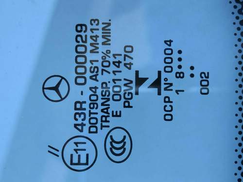

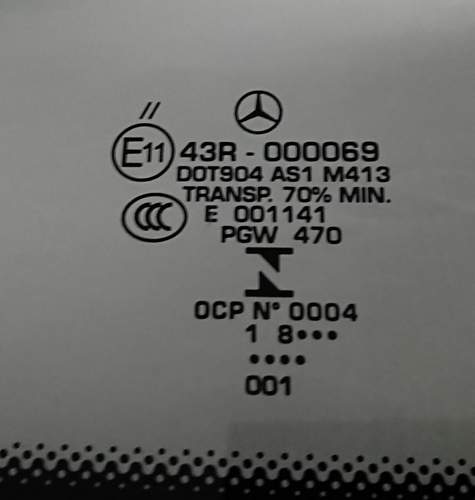

Vielleicht kann mal jemand mit Akustik, aber ohne HUD die Bezeichnung vorne unten links fotografieren.
Als Anlage meine, mit HUD und Akustik. Vllt. ergibt sich da schon ein Hinweis.
Hud
Hier meine ohne HUD und mit Akustikglas.
Danke, also richtige Unterschiede erkenne ich jetzt nicht. 43R ist die ECE-RICHTLINIE und Genehmigung.
Die DOT IST eher interessant. Zuerst das herstellungsland, dann das AS 1 deutet auf akustikglas hin.
Der AS-Code – wo darf das Glas verwendet werden
AS1 = Verbundglas, >70% Lichtdurchlässigkeit
Die AS-Nummer (American Standard) kennzeichnet die zulässige Position der Scheibe am Fahrzeug:
AS1: mindestens 70% Lichtdurchlässigkeit, laminiertes Glas (Verbundglas), wird typischerweise für Frontscheiben (Verbundglas), kann aber auch überall sonst Verwendung finden. Beispielsweise bei Seitenscheiben (Akustik!) oder Heckscheiben.
Bedeutet für mich, vermutlich ist vorne immer eine akustikscheibe drin, bei HUD halt mit dem vorgenannten keil.
Quelle
Ich hab mal irgendwo gelesen, dass das HUD auch eine Folie in der Frontscheibe braucht, um das Bild darzustellen. Meine Überlegung ist, dass diese Folie auch akustisch wirksam sein kann.
Die SA Akustikglas umfasst dann nur noch die Seitenscheiben, weshalb sie logischerweise günstiger ist.

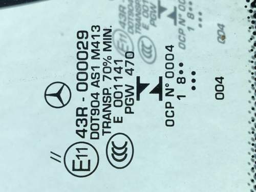

Ich habe vor ca. 2 Monaten einen neuen S205 und gestern einen W205 erhalten. Beide ohne HUD, jedoch der S205 mit Akustikpaket und der W205 ohne. Die vorderen Seitenscheiben des S205 tragen das "XI" Kennzeichen und zeigen im Profil auch die Doppelverglasung. Soweit so gut. Jetzt ist mir aber aufgefallen, dass sämtliche Nummern und Kennzeichnungen an der Windschutzscheibe, mit Ausnahme des Produktionsdatums identisch sind. Ist es also wirklich so, dass ohne HUD ausschließlich Akutikglas verbaut wird?
S205 MIT Akustikglas
W205 OHNE Akustikglas
