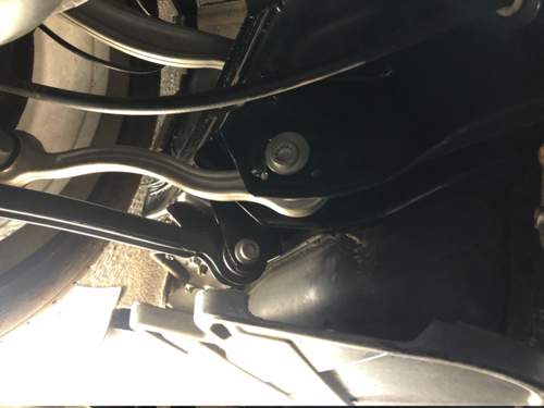

Zunächst einmal hab ich mich geirrt, hinten lässt sich von Haus aus nur die Spur einstellen, über die Exzenterschrauben, also muss man mit dem Sturz wie er ist leben (Foto 1 im Anhang). Man sieht dort eindeutig die Exzenterschraube an der Spurstange.

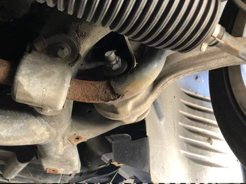

So, dann zu vorne, ich hab da auch nochmal nachgesehen, dort gibt es Arretierungsschrauben, mit der man den Sturz und den Nachlauf auf feste Werte stellen kann oder es gibt einen geduldigen Einsteller, der es ohne die Schrauben frei einstellt, beides ist möglich und beides funktioniert. Ich werde für kommenden Dienstag, für meine Vermessung die Arretierungsschrauben mal ausprobieren und so voreinstellen, das ich viel Nachlauf und negativen Sturz habe und mal sehen, wie die Werte aussehen, wenn diese aus der Toleranz sein sollten, lass ich auf die andere Arretierung einstellen (Doku folgt)
Dazu sieht man auf Foto 2 die Zugstrebe in Fahrtrichtung vor dem Stabi. Wenn man die Zugstrebe in Richtung zum inneren des Fahrzeugs schiebt vergrößert sich der Nachlauf. Wenn man diese Schraube löst kann man leicht am aufgebockten Reifen anfassen und das Rad vor und zurück schieben (Nachlauf)
Auf Foto 3 sieht man die Querstrebe, wenn man diese Schraube löst kann man leicht den Sturz verändern, hier ist es so, das in Richtung zum inneren des Fahrzeugs der Sturz positiv wird. Wenn man diese Schraube löst kann man leicht am hoch gebockten Rad, das Rad in Fahrtrichtung hinten anfassen und merkt das Spiel in der Schraube für Sturz.
Da braucht mir niemand erzählen, Sturz und Nachlauf kann man nicht einstellen. Heute abend oder morgen liefer ich dann noch die Doku nach, in der das alles genau so beschrieben ist, sogar bebildert.
Die Arretierungsschrauben kann man bei Mercedes kaufen oder man nimmt diese hier, die sind dann auch nur 1/4 so teuer und können das gleiche:
https://www.motointegrator.de/.../...atz-querlenker-meyle-014-654-0002
von denen braucht man logischerweise 4 stk.
Man muss halt die Unterbodenpappen (alle 3) abbauen, um dort rauszukommen.
Hinterachse Spurstange
Vorderachse Nachlauf
Vorderachse Sturz
