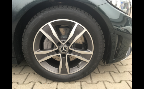

ich bekomme einen neuen S205 Mopf 200cdi in drei Wochen und habe noch einen Satz original Mercedes Alu Felgen 7x16" ET43 mit guten 205/55R16 Winterreifen (Siehe Foto). Die Felgen haben keinen Reifendrucksensor.
Kann ich den Radsatz einfach auf den neuen Benz schrauben? Die Felgen und Reifen sollten passen?! Oder meckert dann der Bordcomputer die ganze Zeit keinen Reifendruck und nervt?

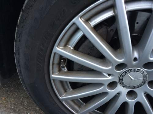

Also, dass es technisch und bauartbedingt nicht möglich sein soll 16 Zoll - am AMG-Line wegen der Größe der Bremsanlage - zu montieren stimmt schlichtweg nicht.
ES IST MÖGLICH!
Dass hierfür keine Freigabe vorliegt ist ein anderes Thema, aber gehen tut es.
Img-0486
Img-0488
Img-0489
Was ist das denn das für eine Mickimaus-Bremse? Da ist ja die von meinem C250 ohne AMG-Gedöns größer...
Scheint wohl die "Riesengroße Bremsanlage" der AMG-Linie zu sein, von der alle reden. 😕 Wo sogar 16 Zoll Felgen drüber passen.

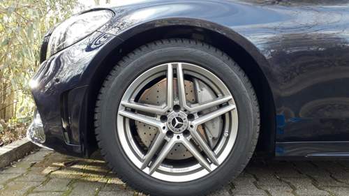

Im Anhang eine Original-Felge 17" auf einem AMG-Line Mopf.
So wie es aussieht gibt es große Unterschiede bei den Felgen.
Screenshot-20190216-173239
Da tippe ich aber eher auf die Bremse an sich.
Vermutlich variiiert je nach Motorisierung die Größe der Scheiben.
Das war ein Vorführwagen C300 T.
Okay, das ist komisch.
Beim Kunzmann haben die Bremsen z.B. vom 220d und
dem 300 andere Teilenummern und andere Preise.
Exclusiv und Avantgarde haben ne Schwimmsattelbremse, außer der 300er, der hat unabhängig von der Ausstattunglinie immer ne Festsattelbremse.
AMG-Linie auch immer mit Festsattelbremse.
Nur scheint die Größe der Scheiben über die Zeit zu variieren, früher bei AMG-Linie, größere Bremsanlage mit großen gelochten Scheiben, später AMG-Linie auch gelocht, jedoch ab da mit kleineren Scheiben.
Die großen Scheiben für AMG-Linie gibts seither nicht mehr serienmäßig und sind nur noch über die SA U29 gegen Aufpreis erhältlich.
