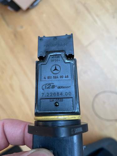

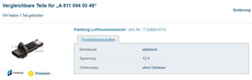

Also der Pierburg vom SLK ist mit der Art.-Nr. 7.22684.07.0 angegeben und soll für den 220CDI passen. Die Original Mercedes Nummer die verbaut war lautet: Art.-Nr. 7.22684.00. Ist es besser einen von Mercedes zu holen?
Moin.
Generell mache ich es beim LLM tausch so, dass ich immer den gleichen hole, der verbaut war. Also gleicher Hersteller mit identischer Nummer.
Meistens sind Bosch oder Pierberg verbaut.
Gruß Tom
Die Nr die du angegeben hast sind Pierburg Et Nummern.Eine MB Nr fängt immer mit "A"an.Somit sind das unterschiedliche Teile.
Tatsächlich ist da eine Pierburg und Mercedes Nummer drauf. Mercedes lautet A611 094 00 48
.jpg
dann braucht man ja nur noch die FIN Deines Autos und kann nachschauen, ob das Teil passt...
Die FIN lautet: WDB2032061F256292, wo kann ich das nachschauen?
der Luftmassenmesser A611 094 00 48 passt gemäß EPC (Elektronischer Teilekatalog) zum Fahrzeug.
