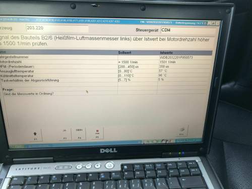

Zum Abdrücken bin ich noch nicht gekommem, aber anbei paar Bilder.
Also der Differenzdrucksensor meldet bei Vollgas 350kpa. (Also 3,5Bar)
HFM sind laut Star Diagnose auch gut.
Abgasrückführung Test (der automatische der 5 Minuten geht) wurde auch erfolgreich bestanden.

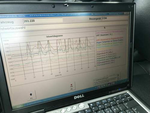

Abgasgegendruck liegt bei irgendwas über 2 Bar, leider weis ich nicht, ob das zu viel ist, genauso wie beim Differenzdruckwert.

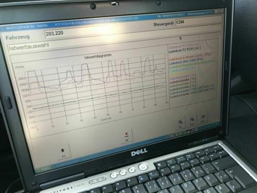

Ein Diagramm vom Ladedruck habe ich auch angehängt.
Leider sind die Bilder nicht so gut geworden :-/.
Evtl. werde ich die Tage einfach mal mein MacBook benutzen und den Bildschirminhalt gleichzeitig filmen, dann kann man vielleicht auch was erkennen.
Aus dem Augenwinkel konnte ich beobachten, dass der Ladedruck auf irgendwas bei 24xx hpa ansteigt und ab 3000/3500u/min auf 23xx hpa abfällt.
Es wäre mal interessant, diese Werte mit einem gesunden Motor zu vergleichen, denn die Star Diagnose bietet leider keine Soll-Werte im Fahrbetrieb. Kenne es von meinem AMG, dass man dort auch Vollast analysieren kann.

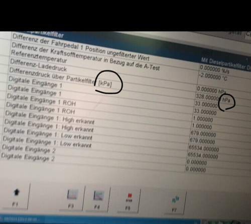

Also ich bin verwirrt.
In der Tabelle steht links eine andere Einheit.
Fe3b3525-3b9a-42af-94a3-5f84e44c6c7a
Also 3,28bar ergibt keinen Sinn, denke es sind 328mbar.
Meint ihr das ist zu viel?

@klausram schrieb am 26. April 2018 um 19:41:41 Uhr:
http://www.sengpielaudio.com/Rechner-druckeinheiten.htm
Hab ich schon längst geprüft.
Aber es sind 328mbar. Ein Bekannter bei Mercedes vermutet, dass es zu viel ist.
