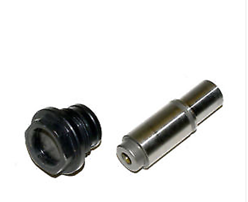

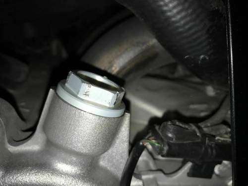

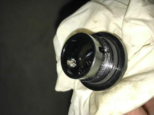

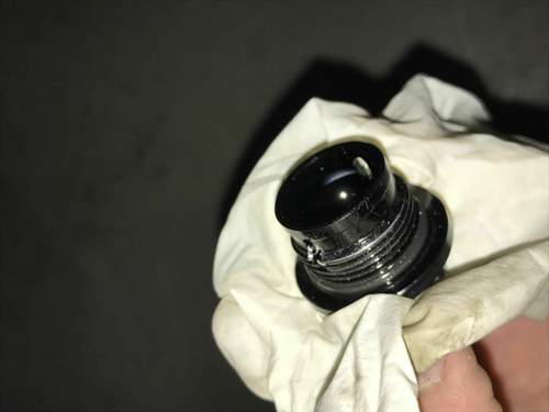

möchte hier nochmals kurz den Ist-Zustand bebildert dokumentieren:
- Aktuell ist noch die silberne Verschlussschraube verbaut, davor wurde versucht die schwarze Probehalber zu verbauen
- Diese dichtet nicht ab (erkennt man nur, wenn man den Zustand live sieht, ein ganz kleiner Spalt ist an der unteren Flanke zu erkennen)

* Sind die Bohrungen im Gewinde der schwarzen Schraube für den Öldurchlass zuständig? Wie dichtet die Schraube ab?
*Muss ich beim Eindrehen der Schraube was bestimmtes beachten? Bspw., dass die Löcher im Gewinde der Schraube Plan zu den Löchern in der Bohrung verlaufen? Wie bekomme ich das hin?

Silberne Schraube
Leichte Spanbildung zu erkennen
Ebenso

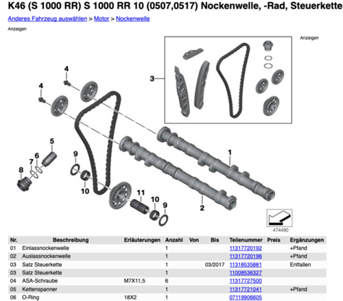

Da sind 2 O-Ringe drinnen. Hast Du die?
Außerdem bin ich mir überhaupt nicht sicher, ob man durch komplettes hineindrehen der Schraube die Steuerkette nicht überspannt. Kennst Du Dich da aus? Man sollte ja auch die Spannung der Steuerkette überprüfen. Zu straff ist auch schlecht.
Steuerkette
Steuerkettenspanner

Also wenn ich sehe wie der Schraubenkopf der Silbernen Verschlusschraube aussieht, dann würde ich sagen, BRING das Motorrad in eine Werkstatt die Ahnung hat und lasse selber die Finger davon!!
Ob die eventuell in den Ölkreislauf gelangten Späne schäden anrichten können, kann hier vermutlich niemand sagen! Dazu müsste z.b. geklärt werden ob der Kettenspanner an einer "Sackleitung" an den Ölkreislauf angeschlossen ist oder die Ölleitung an der einen seite in den Kettenspanner hinein und ander anderen Seite herraus zu Lagerstelle XY geführt wird.
Bei einer Sackleitung sind die Späne nur im Kettenspanner oder im Motorinneren, was nicht so schlimm wäre, da die Späne entweder im Ansaugsieb der Ölpumpe hängen blieben, spätestens aber im Ölfilter.
Bei einer Ringleitung würden die Späne ggf. zur nächsten Lagerstelle gespült ..!

Sollte die Verschlusschraube irgendwann einmal "herrausgedrückt" werden, dann ist die Steuerkette NICHT mehr gespannt und wird vermutlich "überspringen" = die Kolben werden den Ventilen beim "schliesse helfen" und so etwas endet gerne in einem kapitalen Motorschaden ..!

Wenn ich allerdings auf dem Bild die silberne Schraube sehe, frage ich mich mit welchem Werkzeug/Gefühl da gearbeitet wird😰....und ob man nicht grundsätzlich ....🙄
