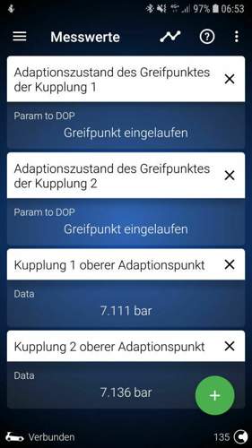

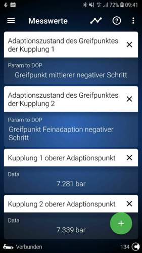

Könnte mir jemand der 3.0TDI Fahrer mit 245PS bzw. 272PS vielleicht aus dem Getriebesteuergerät der s-Tronic unter Last den max. Kupplungsdruck auslesen? Siehe dazu mein Bild vom OBDeleven. Hintergrund meiner Frage: möchte meinen gerne optimieren lassen und mich würde interessieren ob bei 550Nm bzw. 580Nm sie S-Tronic mit einem höhern Kupplungsdruck arbeitet. Bei meinem mit 204PS und 450Nm sind es ca. 11,5-12Bar.
Hartwareseitig sollten ja alle gleich sein
Im Regelfall ist der Kupplungsdruck adaptive, sprich das Getriebe erkennt ob der Druck ausreicht für das Drehmoment oder er erhöht werden muss.
Zum einen durch Drehmoment Werte vom MSG, zum anderen weil es ein und ausgangsdrehzahl abgleicht und somit Schlupf erkennt der durch mehr Druck auf die Kupplung kompensiert wird.

Meiner ist immer noch am anlernen. Bin mittlerweile schon alles Situtationen durch sogar mit Hänger
Sodala, Adaption ist abgeschlossen.
Adaptionspunkt sind jetzt im fast 1,5bar (war bei 8,5) niedriger und schaltet butterweich.
