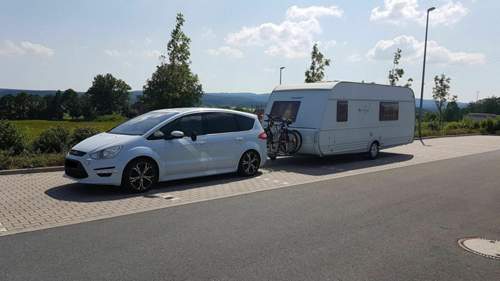

Ich habe einen 2.2 S Max und ziehe seit 6Jahren einen Wohnwagen vor 2 Jahren bekam ich zum ersten mal das gleiche Problem!

P.S. Schönes Gespann!!
