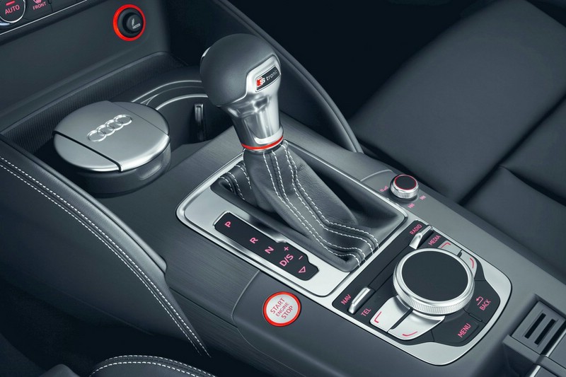

Hallo zusammen!
Kann mir jemand mal bitte die Teilenummer für den S-Line Stronic Schaltknauf (gelocht) geben?
Und vllt. noch den passenden Schaltsack ( mit roten Ziernähten ) dazu
22 Antworten
Knauf und Sack sind ein Teil entweder gibts den gelochten mit silbernen Nähten oder ungelocht mit Roter Naht.
Achse, danke für die Aufklärung!
Haste die Teilenummern der beiden Varianten evtl parat ?
8V1713139HHXI der mit der roten Naht,8V1713139JHWI der andere kosten je knapp 86€ netto.
Vielen Dank !
Könntest du auch die Teilenummer für den 6 Gang Handschalter S-Line Schaltknauf gelocht besorgen?
Bzw. auch den Preis?
Kann ich nachher schauen.

8V0863278EXBA und kostet 72€ netto.
Mir ist noch aufgefallen, dass es für den S3 extra Schaltwippen in mattem Chrom gibt.
Kannst du bitte mal nachsehen, ob du die TeileNr findest 😉
Das artet hier ja noch in Arbeit aus 😁
4H0951523FXHA ist nen Set also beide Wippen kostet 59€ netto allerdings steht bei für Fahrzeuge von 10/2012-5/2013
Ab 05/2013 ist es die 8V0951523XHA und kosten dann 156€ netto.

Das aber jetzt nicht der "Golfball" (gelocht), das doch der normale. Bin allerdings am überlegen den Aluknauf vom A1 usw. einzubauen... hätte dann den "Golfball" übrig.

Doch das muss der Golfball sein steht ja Soul/silber bei der normale hat keine silberne Naht .
Und der vom S3 hat zwar glatt und silberne Naht aber anderes einsatzdatum.
