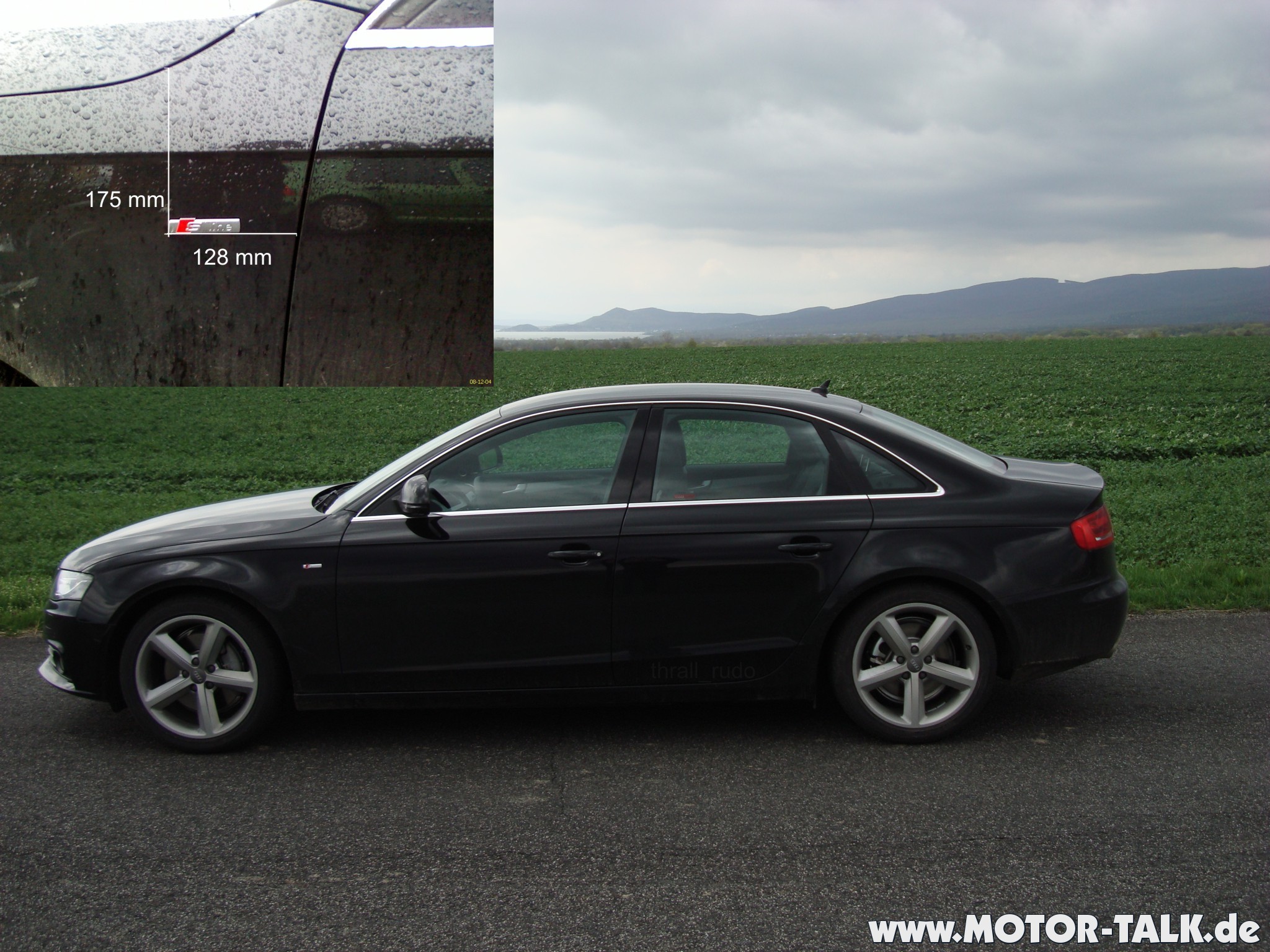

Hallo Leute,
Hab da mal ne Frage, habe hier im Forum nachegschaut fand jedoch nicht das richtige.
Habe den Audi A4 B8 mit S-Line Interieur-Paket. Mein Problem ist, ich hatte vor kurzem einen Unfall gebaut und die Kotflügel mussten erneuert werden. Jetzt sind die Schriftzüge weg und ich weiß nicht wie und an welcher Stelle ich sie montieren kann. Hab mir auch schon Bilder angeschaut, die ich davor gemacht hatte aber genaue Maßen hab ich nicht.
Von Audi aus haben sie mir gesagt, dass es keine Angaben dazu gibt und diese "irgendwie" geklebt werden. Ich will sie aber nich so "irgendwie" kleben. Hat jemand mal die Maße?
Bitte melden, wenn ihr auch die Angaben habt. Hab schon vieles hier im Forum gelesen, auch "Guck doch nach bei nem Audi mit S-Line Schriftzügen" , wenn ich die Gelegenheit hätte, hätte ich das auch schon längst gemacht.

Das gab's doch alles schon:
Da ein Bild von thrall_rudo...

Das hab ich gesucht... Ich danke dir 🙂
