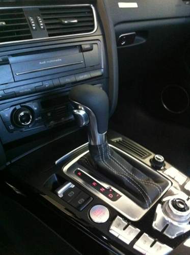

dank der guten Beiträge habe ich jetzt auch meinen neuen Schalthebel drin - der ist einfach geil!!
Leider kam mein Schalthebel auch ohne Transportsicherung und ja der Knopf war gedrückt. Zum Glück hatten vor mir hier auch schon das Problem 😁
Den Knopf zurück in die Grundstellung zu bekommen war gar nicht sooo schwer. Mit zwei kleinen Uhrmacherschraubenziehern kann der Knopf mm für mm herausgestemmt werden, immer abwechselnd mit den Schraubenziehern. Bald kommen die Federn zum Vorschein, die man mit dem kleinen Schraubenzieher aushaken kann, bevor sie überspannen. Im inneren den kleinen Hebel in die Ausgangsstellung zu bekommen ist kein Problem, wurde auch hier schon beschrieben. Das größte Problem bei der Aktion war die kleinen Federn wieder einzuhaken. Ich habe dazu eine Pinzette genommen, konnte die Feder aber nur von außen an dem Haltestifft wieder einhaken.
Das Heißmachen von dem Stift und das Drehen um 90 Grad war überhaupt kein Problem, hätte ich mir viel schwerer vorgestellt. Das Plastik ist recht weich und bricht nicht so leicht.
Ich denke es muß aber noch eine andere Möglichkeit geben, den Konpf in die Montagestellung zu bekommen, vielleicht mit Spezielwerkzeug von Audi. Ich kann mir nicht vorstellen, dass der Freundliche wenn er bei einer Reparatur den Schalthebel abmacht, jedes mal den Schalthebel öffnet um den keinen Hebel innen in diese Montagestellung zu bekommen.
Habe den Schalthebel nun auch Umgebaut auf den S5 FL ist echt keine große sache. Immer schon vorsichtig drehen dann klappt das schon und die neue optik entschädigt alles :-)

wenn man weis wie geht es . ich habe es ~ 5x nun gemacht; das erste mal hat es auch wesentlich länger gedauert...
mmmh....vielleicht noch für unser treffen einplanen....wie lange brauchst denn dafür...
ca. 30min beim letzten mal . Mittelkosole ist eh raus wegen dem Schalter, Garantie für SCHÄDEN übernehe ich nicht, machen würde ich es (weil du es bist 😁 )

Um ehrlich zu sein ich habe ca 15 min gebraucht. Alles schön abgedeckt und dann beim heiß machen langsam gedreht. Ich habe auch einen ordentlichen Hub vom arretierknopf da gab es ja auch mal gewisse Probleme.
