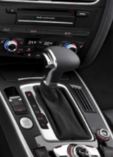

schlagt mich aber ich bin verwirrt... brauche Klarheit.
Ein S-Line DSG (also S-tronic im Rahmen einer S-Line Ausstattung bei einem z.B. A5 3.0tdi) Schaltknauf ist doch der aus Alu mit dem s-Line Logo darauf - oder nicht?
Sieht der so aus?
http://cgi.ebay.de/.../110572047910?...
Wenn nicht - wie dann?
Danke!

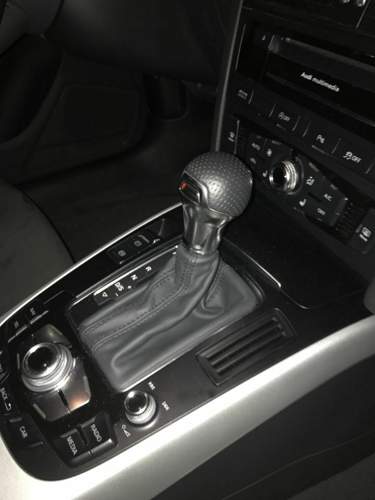

Für 30€ heute bei eBay Kleinanzeigen gekauft und eingebaut. Super Ergebnis in 15 Minuten und total einfach mit nem Heißluftföhn. Hab leider kein echtes Bild von vorher, aber egal.
