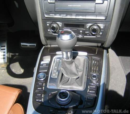

schlagt mich aber ich bin verwirrt... brauche Klarheit.
Ein S-Line DSG (also S-tronic im Rahmen einer S-Line Ausstattung bei einem z.B. A5 3.0tdi) Schaltknauf ist doch der aus Alu mit dem s-Line Logo darauf - oder nicht?
Sieht der so aus?
http://cgi.ebay.de/.../110572047910?...
Wenn nicht - wie dann?
Danke!
Grüße vom slac

Er hat den Knauf extra irgendwie angpasst.
Ich finde auch es sieht scheiße aus. Aber er hat den Knauf in nur Schwarz.

Achja hier noch wie man den Knopf wieder rausholen kann.
Mit DoItYourSelf Tool
http://www.audizine.com/.../369091-S-Tronic-Shift-Knob?...

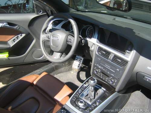

man beachte das Lenkrad......die Tommys verbauen auch alles.... :-)
Hab's auch geschafft.
Was soll ich sagen? 🙂Einfach super und trotz gewisser Ängste vor dem Warmformen hat alles Bestens geklappt. Danke für die Tipps. - Nur den Reflektor nicht verwenden !!! Ich habs nur mit der verengten Düse gemacht.
Stift mit Zange rausgezogen, am Metallrohr erhitzt und nach Gefühl gedreht. Kein Risiko, wenn darauf geachtet wird, die Öffnung nicht zu erhitzen und damit zu verformen.....(genau das passiert nämlich durch Hitzestau bei Verwendung des Reflektors!!!)
Ach ja - wie schon mehrfach gesagt: Den Knopf unbedingt erst drücken wenn sicher das Position stimmt. Einrasten des Plastikteils vom Hebel am 2-ten Ring der Schaltstange als Anhaltspunkt....

ähm... habe meinen 🙂 genötigt mir den schicken rs-knauf einzubauen. hat er schön gemacht 😁
will damit nur sagen, dass auch ein audi-händler für solche pimp-aktionen bereit ist.
freue mich jeden tag den schicken knauf in die hand zu nehmen 😎
den originalen habe ich kein einziges mal benutzt - gleich rausnehmen lassen...

wie haben sie dir den eingebaut? auch mit drehn oder komplett getauscht und was hat es gekostet?
..edit.. da steht ja gar nicht RS5 drauf 🙂))
Trotzdem die Frage:
Hat sich schon wer die Mühe gemacht und den Knauf Normalomässig gepimpt? will sagen, das Emblem ersetzt und den Aludeckel eventuell farblich angepasst?
auch mit drehen - nur den knauf getauscht - gekostet? das war bedingung, sonst hätte ich den wagen nicht genommen 😁

Hab jetzt auch nen Knauf vom RS5 Zuhause.
Muss nur noch eingebaut werden.

na dann viel Erfolg und immer vorsichtig beim heiss machen. Nur nicht die Öse verbraten....
einer aus bayern da, der mich dabei unterstützen kann? ich hab leider bei sowas 2 linke hände 😉 soll auch nicht umsonst sein 😉
bitte melden, danke

Wirklich den vom RS oder den mit "s-tronic"?
ich mache den umbau auch "gleich" - bei einem 3.0er TDI.- mit A3 Stronic Knauf . bin aber aus NRW 😉
werde dann mal später berichten!
