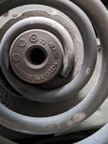

Moin!
Mein Facelift Avant kam ab Werk als S-Line mit dem Sportfahrwerk 1BV, sollte als 30mm tiefer als der Serien-A6 sein.
Vom Fahren finde ich das Fahrwerk sehr angenehm, allerdings stört mich die Optik.
Der Wagen hat einen leichten Hängearsch. Das fiel mir den Serien-19" nicht unbedingt auf. Jetzt steht hier aber leider ein neuwertiger Satz 20". Probeweise montiert und festgestellt: jetzt stört der Hängearsch. Sieht einfach unpassend aus.
Meine erste Idee waren die Federteller von Supersport (dank Suchergebnissen hier im Forum..) für vorne. Allerdings sind die nicht mehr lieferbar und auch gebraucht nicht zu finden.
Darum meine Frage in die Runde, bekomme ich den Wagen vielleicht hinten einen Zentimeter höher? Gibt es für den 4G irgendwo Spring Distance Kits oder ähnliches? Vielleicht bin ich einfach zu doof, aber ich finde sowas nur bis zum 4F, nicht für unser Modell...
Schonmal vorab Beste Grüße und DANKE!
[Von Motor-Talk aus dem Thema '1BV Federung/Dämpfung, Sportfahrwerk hinter erhöhen?!' überführt.]
Schau mal auf Position 4, es gibt bei deinen Federn zwei unterschiedliche Federauflagen, je nach PR-Nummer
https://audi.7zap.com/.../
Evtl könnten die passen: 4G0 512 141 A mit 23mm
Danke! Das checke ich mal und gebe ggf. Rückmeldung!
Moin!
Mal eine ganz doofe Frage:
Gibt es eine Alternative zu 7zap?
Warum Frage ich?! Mein Auto dürfte laut 7zap entweder
4G0 512 149 A
4G0 512 141 B
oder
8K0 512 141 D
verbaut haben.
Tatsächlich im Auto sind aber
8K0 512 149 C verbaut.
Diese sollten eigentlich nur beim Fahrwerk 1BA verbaut sein. Zumindest laut 7zap.
Federteller hinten rechts, fotografiert
Im frei zugänglichen Netz gibt es einige Alternativen
catcar.info
autofans.info
etc.
Allerdings ist die Trefferquote bei 7zap schon sehr hoch. Wenn Du es genau wissen möchtest, kannst Du bei partslink24.com einen Zugang einrichten und Dir für überschaubar Geld eine Excel laden mit den in DEINEM Auto ab Werk verbauten Teilenummern. Das hat mich sehr zufrieden gemacht, Schluss mit dem Herumrätseln.
Wenn ich wissen will, ob es diese Nummern noch gibt oder eine Nachfolgeversion, dann checke ich das bei
online-teile.com
Da sieht man dann auch die Audi-Preise.
