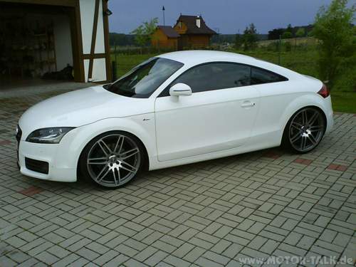

könnte bitte jemand messen, wie weit die S-Line Embleme an der Seite von der oberen Kante nach unten müssen? Wäre echt super.
Vielen Dank
Dominik
Vielen Dank
Dominik
Schau doch einfach auf das Bild und machs Pi mal Auge !😉
Habs auch so gemacht !
Dsc00199
Vielen Dank
Dominik
45 mm von oben (Kotflügelspalt), gemessen auf die Kante (nicht das "S" von S-line) und 34 mm von der Seite (Türspalt).

Braucht man eigentlich zur S-Line Frontstoßstange passende Scheinwerferreinigungsanlagen oder nimmt man da die von der normalen Stoßstange?
Kann man die SWRA Kappen separat kaufen wenn sie an der Stoßstange fehlen oder kann man eventuell auch die von der normalen Stoßstange benutzen?
Das sind jetzt gleich drei Sachen auf einmal 😉 Sorry!
die SWRA passt 1:1. Die Kappen brauchst du neu, weil es andere sind bei der S-Line.

Brauche ich um das Carbon Schwert vorne zu befestigen extra Schrauben oder besondere Stopfen?
Dominik
mal ne Frage an die Spezis.
1. Ist das die richtige nummer vom S-Line Heck? Nr: 8J0 807 303 D GRU
2. Ist die Anschleppösenabdeckung beim Heck dabei, oder muss man die extra bestellen?
3. ist das der S-Line Diffusor für den 2.0TFSI in Platingrau? Nr: 8J0 807 421 D 1RR
Wäre super wenn mir einer helfen kann.
Schonmal danke!
@nellydog: Die spoilerlippe vorne hält auch ohne schrauben, ist so eingeklipst. normal wird se glaub mit 3 schrauben befestigt.
