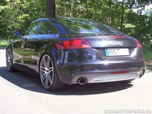

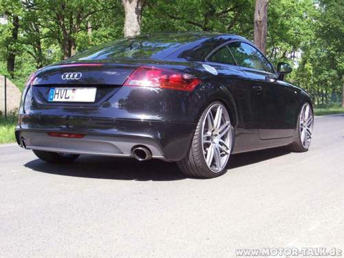

Ich suche Bilder von Schwarzen TT´s die das S-Line Heck + die Diffusorblende in Platingrau verbaut haben.. Wer hat n diese Kombi Oder Bilder von dieser Kombi und kann die zeigen?
S-line-heck
Anbei meiner.
N11
N7
Danke!! Wer hat noch mehr??

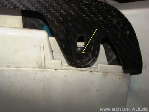

Hi liebes Forum,
wollte fragen ob von euch jemand weiß, wie man beim Carbonschwert an der Front die Befestigung lösen kann?
Anbei ein Bild der fraglichen Befestigung.
Wäre für Infos sehr dankbar.
Mfg
Jürgen
Den Stift in der Niete rauspulen und dann rausziehen.
Dann geht die Niete raus.
Danach kann man die Niete wiederverwenden, wenn man den Stift nicht verliert !🙄😁
Carbon-schwert-befestigung-49376
Hi Martin,
was meinst du mit "rauspulen", das Ding ist bei mir total eben mit der Niete und somit nicht mal mit einer Pinzette faßbar.
Kann man den Stift auch nach innen drücken??
Mfg
Jürgen
Drück mal drauf, wenn er reingeht hast du Glück. ( Hatte 2 wos ging )
Sonst hab ich ein scharfes, spitzes Messer ( Klappmesser mit dem Kreutz 😎 )
genommen, seitlich zw. Stifft und Niete angesetzt und gepult bis der Stift ein Stück raus war.
Dann Zange und raus !
es gibt mehrer möglichkeiten... laut audi elsa sollte man den stifft rausziehn. das geht allerding nicht immer, da verschiedene arten von nieten verwendet wurden. da du das carbon ex. hast, solltest du den sperrstift mit einem nietmeisel oder ähnlichem werkzeug reindrücken können. da der stifft ca. 7mm lang ist, musst du ihn bis zum anschlag reindrücken. wenn dein meisel etwas dünner ist, als der niet, dann kanst du den niet "deformieren" und dadurch das schwert etwas nach vorne ziehen und somit die "rückbewegung" des niets verhindern.
was mich allerdings wundert ist, dass du einen schwarzen niet hast und nicht einen opaken (weißen). dieser hätte nämlich eine kerbe zum demontieren.
ein trick ist auch, mit einer dünnen holzschraube (2er gewinde) in den niet zu "bohren" und dann an der schraube zu ziehen. ist ein werkstatt-trick, den wir ab und zu anwenden.

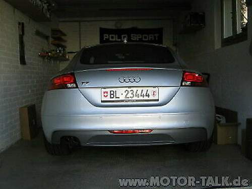

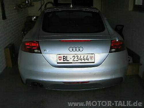

So,
es ist vollbracht, nachdem ich die Teile für´s S-line Exterieur im Laufe des letztem Herbstes zusammen gakauft hatte und diese dann den Winter über auf meinen Dachboden verbringen durften, war es gestern endlich soweit mit der Montage.
Grundsätzlich keine Weltneuheit, jedoch sieht der TT, vor allem in hellen Farbtönen, viel schöner und sportlicher aus. Speziell die Carbon Applikationen sind extrem gelungen wie ich finde.
Ein wenig Angst hatte ich wegen der Farbe, silber nämlich, aber auch diese wurde durch meinen Lackierer sehr gut getroffen. Soweit ich es beurteilen kann, sieht man keine Farbverläufe, Gott sei dank.
Denn bei der original Ausführung waren diese Farbunterschiede zwischen Kotflügel und Stoßstange sehr wohl zu sehen und nicht gerade wenig.
Anbei noch ein paar Bildchen vom Ergebnis, leider hatte ich keine Zeit den Wagen zu waschen, aber es soll mir verziehen werden😁.
LG
Jürgen
