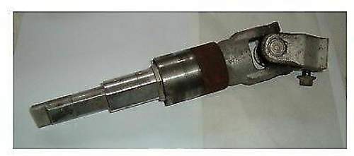

Hallo hier,
ich bin echt schon am Verzweifeln. Hab mein Lenkgetriebe rep lassen und ging nicht, retourniert um Fehler zu beheben - ging nicht. Hab mir eine Neue Servopumpe gekauft und geht noch immer nicht !
Wo um Himmelswillen kann der Fehler sein ?
Problem ist das die Lenkung ein Stk leicht geht dann Zeh wie Gummi dann wieder leicht usw!
Bitte Hilfe
l.G. P12

Naja, die Symptome kommen mir bekannt vor. Probeweise mal das untere, offen liegende Nadellager der Lenksäule ordentlich mit WD40 fluten und dabei immer wieder lenken. Wenn dann da massiv Rostbrühe rausläuft, hast Du das Problem gefunden. Die WD40-Aktion hält dann auch gut für 1 Jahr, aber irgendwann muss das Lager (~70€) trotzdem mal neu. Ist eh ein Wunder, wie dieses Konstrukt so lange halten kann.
Hast Du schon ein Augenmerk auf das untere Kreuzgelenk der Lenksäule geworfen?
Dies ist ungeschütrzt der Umwelt ausgesetzt.
Kriechöl kann vorläufige Besserung bringen.
Heilung jedoch nur durch Erneuereung dessen.
Ausbau vom Innenraum Fußraum.
Einzige aussen montage die lösung der unteren Verschraubung.
ACHTUNG: bei Neumontage erst unten soweit aufschieben als möglich und festziehen, erst dann oben festziehen!
Ein Nadellager konnte ich nicht finden.
Volvo-v70-ii-s60-xc70-kreuzgelenk-fuer-lenksaeule
Ich dachte, es wäre ein Nadellager.... Aber egal, genau dieses Teil meinte ich auch.

Du meinst das dieses Kardangelenk defekt ist ? Das kann ich versuchen. Das wird ohne Lenkgetriebe ja nicht bewegt, so hat es keinen Einfluss wenn ohne Lenkgetriebe gelenkt wird. Und ohne Lenkgetriebe geht alles normal. Werde das Kardangelenk prüfen und dann schauma weiter.
Dank für Idee

Defekt in Form von "fest" das Kreuzgelenk ist nicht mehr geschmeidig beweglich.
Ich habe meins auch ersetzt, nach Fahrprobe beim/mit freundlichen sollte eine Servospülung Erfolg bringen über die gelegentliche "versteifende" Lenkung.
Das habe ich dann aber gelassen.
Jeder der mein Auto bewegte, meinte "Deine Lenkung geht aber schwer?!"
Das Kreuzgelenk kann man auch im ausgebauten zustand wieder geschmeidig machen.
Wie früher die Fahradkette, wird das gesamte Gelenk in Öl gebadet und erhitzt. NICHT gekocht!!!
Relativ dünnflüssiges Öl verwenden.
Danach ist es wieder voll funktionstüchtig.
Man kann danach zur Vorsoge noch Balistol verwenden, damit vertreibt man Feuchtigkeit.
Deshalb habe ich das (wie oben) wieder aufbereitete Kreuzgelenk noch aufgehoben, für alle Fälle.
Viel Erfolg

hab heute endlich Zeit gefunden um dieses Kardangelenk an dem das Lenkgetriebe angeflanscht ist aus zu bauen und musste feststellen dass eine Seite des Gelenks leicht geht und die andere sehr schwer. So erklärt sich auch das komische Verhalten der Lenkung. Ein Stk leicht, das nächste schwer. JUHU
DANK hier an euch. Hätt das noch länger gesucht da ich ja alles alleine mache und beim lenken das Gelenk nicht zeitgleich sehe.
