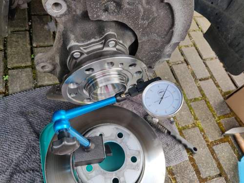

Hab seit 2022 ärger mit Bremsen bei meinem W213 305 mm Bremsgröße und die Zimmermann haben am wenigsten gehalten!
"Brembo scheiben, mit ATE Keramik Belägen, Vibrieren nach 14000 km!
" ATE Scheiben, mit ATE Keramik Belägen vibrieren nach 7000 km!
"Zimmermann, Zimmermann Belägen, Vibrieren nach 5-7 tkm!
Hab sowas von Schnauze voll .
Jetzt seit 4000 km ,hab die Original MB-Bremsen und bis jetzt Ruhe.
Hab sogar Radnabe vorne rechts gewechselt, da es 1 mm Schlag hatte und erst danach MB-Bremsen vor 4000 km eingebaut, ob es an der Nabe lag?? Werde ich sehen.
Hab auch mit MB-Meister gesprochen und der meinte, es könnte an Zubehörfelgen liegen. Die hatten so ein Fall bei einem Kunden mit C-klasse . 3x MB Original Bremsen auf Kulanz bekommen und jedes Mal Vibrieren. Haben, wie er sagte, Zentrale angefragt und der Hinweis kam von da. Felgen wurden ausgetauscht und seitdem hat Kunde Ruhe. Felge hat die Bremshitze blockiert und nicht nach außen geleiten, hat mit Metallguss was zu tun, so die Erklärung!

Wie gesagt,ich weiß es immer noch nicht warum, könnten Zubehör Felgen seien oder die Radnabe!

1 mm Schlag ist schon enorm und das wird der Fehler gewesen sein. Mit den Felgen und der Wärmeableitung kann ich mir bei Normalbetrieb nicht vorstellen.
