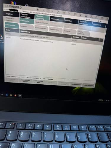

Guten Morgen,
bei mir funktioniert leider seit einiger Zeit der komplette Sitz bzw. auch die Sitzheizung auf der Fahrerseite nicht mehr.
Also auch die elektrische Verstellung (nach vorne/hinten, nach oben/unten, Neigung, Memory-Funktion usw.) funktionieren nicht.
Der komplette Sitz ist tot. Ich kann ihn auch nicht nach vorne oder hinten verschieben. Nur die Seitenpolster kann ich aufblasen lassen, mit den vordersten Tasten am Sitz.
Auf der Beifahrerseite funktioniert alles.
BMW-Rheingold sagt im Fehlerspeicher:
S 0337 Keine Kommunikation möglich mit: Sitzmodul Fahrer
S 0112 Keine Kommunikation möglich mit: ULF-SBX-H
Die 3 grünen LEDs vorne leuchten alle, aber der Sitz wird einfach nicht warm.
Davor hat es schon etwas rumgespinnt (ich habe die Sitzheizung angemacht, dann ging sie automatisch wieder aus und wieder an und hat immer hin und her gespinnt)
Die Sicherungen vom Sitz habe ich auch alle mit einem Multimeter durchgemessen (12v liegen an) + Durchgangsprüfung und auch herausgeholt und angeschaut, sind alle in Ordnung.

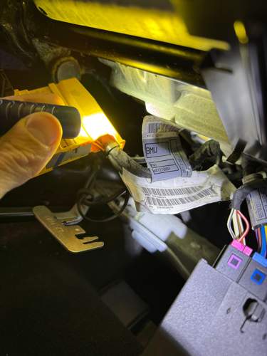

Wenn 12V anliegen ist vll einfach das Sitzmodul defekt
Hast du Sicherung 32 geprüft?
Ja, funktioniert auch.
Dann muss ich wohl das mal vom Beifahrer testen.
Muss mal gucken wie man das genau ausbaut etc.

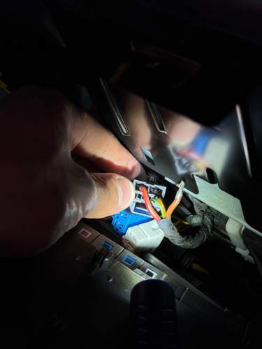

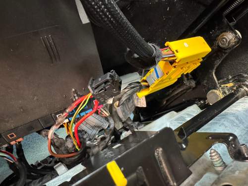

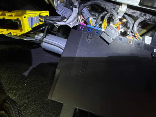

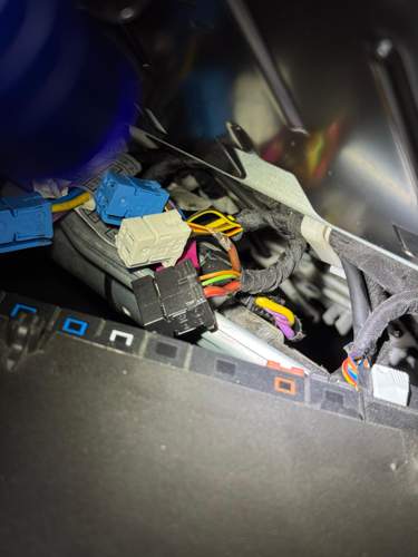

Ich wollte vorhin das neue Sitzmodul einbauen, da kam mir beim Ausbau des alten Sitzmoduls das braune Kabel entgegen… Hat man im eingebauten Zustand nicht gesehen. Ist also abgebrochen. Ist in der mitte vom Sitzmodul und am schwarzen Anschluss.
Weiß jemand die genaue Steckverbindung bzw. wie ich das wieder richtig im Stecker fixiert bekomme? Das ist ja keine normale Aderendhülse.

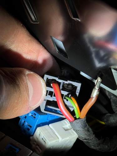

Ich kriege den Rest vom Stecker nicht raus… Mit einer dünnen Nadel und Büroklammer probiert, steckt aber fest. Ich glaube links und rechts sind so Punkte, aber auch wenn ich dagegen drücke tut sich nichts.
Kann ich eine Aderendhülse nehmen?
Oder kann man den Stecker irgendwie öffnen von oben/an der Seite?

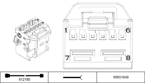

https://www.autoelektrik24.de/Steckverbinder/steckverbinder-stecker-connector-mehrpolig-bmw-6-905-164-4-6905164-4.html
Img-de2b13f5-20cb-44a2-906c-3d9c1711060b
+2
Man sieht auf dem zweiten und dritten Bild das das Gehäuse bei dir noch verriegelt ist, schau dir den Stecker an den du verlinkt hast da sieht man oben und unten wie die Verriegelungen entriegelt sind. Grundsätzlich ist es so erst die Verriegelung entriegeln und dann die Fähnchen auf dem Kontakt zusammen drücken und dann geht der Pin raus.

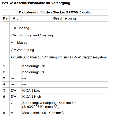

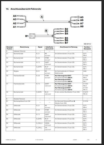

Und das große Loch unten links, dort kommt das braune Kabel rein
Nr. 4 auf dem Bild, X13709, 8-polig
Ich glaube es ist das hier?
https://www.baum-bmwshop24.de/bmw-buchsenkontakt-elo-power-5-2x0-63-61138364842/
https://www.baum-bmwshop24.de/bmw-buchsenkontakt-elo-power-5-2x0-63-61138364844/
https://www.baum-bmwshop24.de/bmw-stiftkontakt-elo-power-5-2-x-0-63-61136901733/

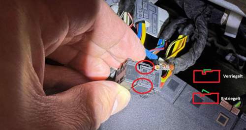

Ihr braucht kein Spezial Werkzeug. Man kann den Stecker auseinander nehmen

Kontakt 61138364844
5,2X0,63 2,4-4,0MM²
Es gibt 61130056965, aber hat nur 0,75-1,0 mm²
https://www.baum-bmwshop24.de/bmw-buchsenkontakt-elo-power-mit-kabel-61130056965/
Normalerweise geht der PIN ganz einfach raus.
Bekommt ihr denn andere PINs aus dem Stecker? Oder habt ihr das Prinzip des Ausspinnens nicht verstanden?
Falls andere problemlos gehen, hat sich der vielleicht einfach durch die Hitze ins Plastik eingebrannt und kommt deswegen nicht raus.
Ich würde einfach mal Autoverwerter anschreiben/anrufen und mir einen kompletten Stecker inkl. 20cm Kabel abknipsen lassen.
Hab ihr den Stecker entriegelt? Wie schon ManinBlack2003 sagte eigentlich ist das ganz simple die Pins auszupinnen. Hab mal eine einfache Skizze gemacht was ist damals schon gesehen habe.
Stecker
