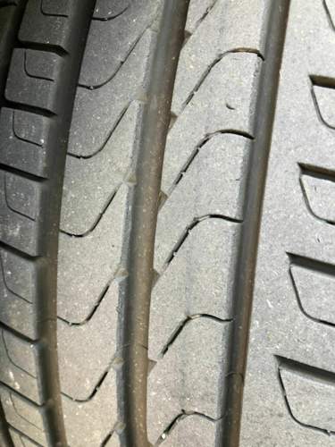

Fahrerseite Reifen innen komisch abgenutzt
BMW 3er E90
weshalb würde ein Reifen so abnützen?
Ich bin damit 4tkm gefahren ersten 1.500km ohne Wuchten. Aber beim Wuchten war das Reifen nicht so abgenützt! Seit dem Wuchten habe ich das Gefühl ab 110km/h gehabt als ob vorne keine bzw. schlechter Kontakt zur Fahrbahn gab.
Und wie gesagt es ist nur fahrerseitig!

Spur und Sturz stimmt?

@Tl-01a Spur und Sturz habe ich noch nicht kontrolliert bzw. Nicht machen/richten lassen! Aber das es nur Einseitig innen Abnützt bzw. solche rissige Stellen macht?
Welche Marke und Modell sind die Reifen?
Petlas Velox SP41 neu im Juni gekauft mit 1516 Dot. 225/45 r17
Ich muss mir sowieso demnächst neue Winterreifen kaufen aber befürchte das diese dann auch das gleiche Problem haben?
Das sieht eigentlich nicht nach einem Verschleiß aus, der durch eine falsche Achseinstellung hervorgerufen wurde. Mehr wie ein Materialfehler im Reifen oder als wenn dort etwas geschliffen hätte- was nun aber technisch schwierig zu erklären wäre.
Ich bin rat(d)los ...

Ich bin der gleichen Meinung wie mein Vorredner, dass eine falsche Achseinstellung anders aussehen würde. Innen bzw. außen stärkere Abnutzung. Sieht eher nach sehr schlechter Qualität der Reifen und evtl. falschem Luftdruck aus.
Da es nur Fahrerseitig so aussieht, also sowohl vo. als auch hi. und nur auf einer Seite, denke ich mal, dass der Reifen ein unterschiedliches Abrollverhalten aufweist und je nach Rollrichtung das Gummi unterschiedlich belastet. So kommt es halt nur auf der einen Seite zu dem Abplatzen des Gummi.

@sonnenlehne Nä abnützen würde meiner Meinung auch nicht so aussehen! Materialfehler könnte sein!

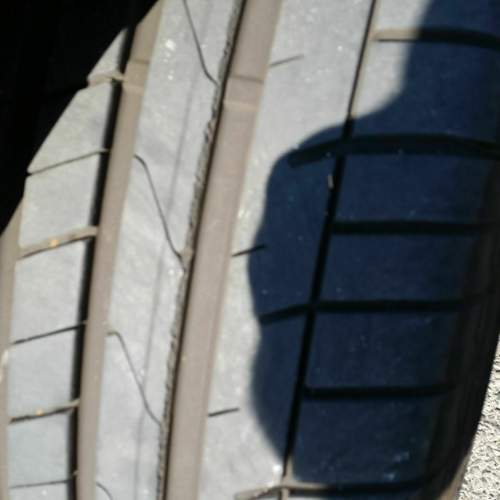

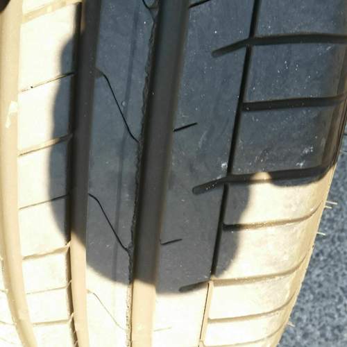

Hi Fat41,sagmal,kann es sein das der Monteur versucht hat zu wuchten und der reifen an der verkleidung innen mittig geschliffen hat?So sieht es für mich aus.Hab ein Beispiel bild angehängt.Spur und Sturz stimmt.Nach der aussage der Werkstatt klingt es für mich so das es irgend ne Hinterhof Werkstatt war,weil keine normale Werkstatt würde dich so fahren lassen ohne wuchten,oder eher sagen wenn das gerät wieder i.o. ist wieder zu kommen 😉

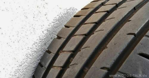

Ich habe schon mal solche Reifen gesehen, die ähnlich an den Kanten abgenutzt waren. Waren große GoodYear auf Audi Q3 Felgen. Besonders alt waren sie nicht, aber genauso an mehreren Kanten stark abgenutzt. Der Rest vom Profil war gut - Ursache unklar.
Im Anhang ein Foto, wo es noch milde aussah.

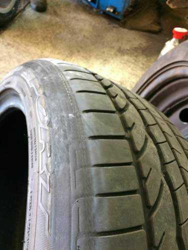

Was Schrott war, waren die originalen Bridgestone Potenza RFT. Außen und Mitte noch gut und innen guckte der Stahlgürtel durch. Und die kosten 300€/Stück!
