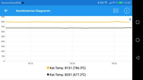

Die 650 grad vor DPF bekommst du ganz locker bei 1500 bis 2000 U/min.
Das ist echt erstaunlich wie das durch die Nacheinspritzung funktioniert.
Habe dann oft 677 Grad vor DPF und 100 grad mehr vor Turbo.
Zügige Autobahn mit etwa 3000 U/min sind eher kontraproduktiv.
2000u/min sind vom DAS für manuelle Regenerationen empfohlen, Begründung liegt im ausreichenden Abgasstrom. Gilt übrigens auch für Regeneration im Stand. Ob mehr hilft oder nicht ist geraten, dazu habe ich keine Information. Beschleunigt aber definitiv den Prozess. Die Temp habe ich schon bei 700°C+ vor DFP gesehen, auch bei knapp um die 2000u/min. Vor KAT natürlich noch höher.

Anbei ein Foto der Temperaturen während einer Regeneration.
Temp-bei-regneration
