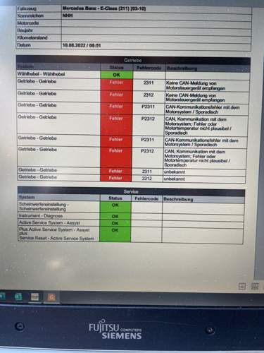

heute Morgen bemerkte ich ruppiges Zurückschalten und hohe Motordrehzahl dann stottern des Motors .
Die Fehler im Bericht sind neu, hatte ich bisher noch nicht. Hat jemand eine Idee??

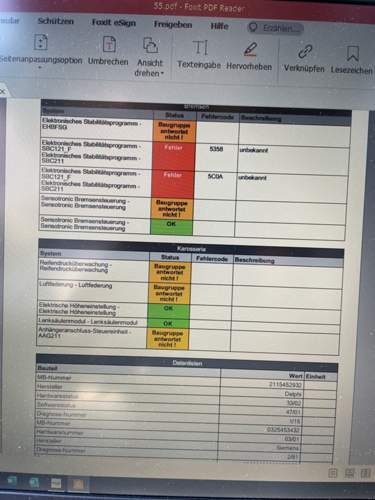

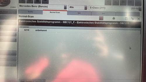

Ich werde diese Fehler nicht ignorieren, sondern abarbeiten. Was ist eigentlich ein UCP Steuergerät??? Die SBC Fehler sind nicht neu, kann dazu aber nix finden.

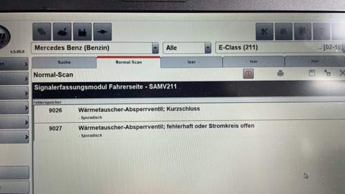

Deswegen fragte ich nach der LPG-Anlage - denn dieses heizungsabschaltventil wird traditionell stillgelegt damit LPG einwandfrei funktioniert.
Kann man so eigentlich ignorieren.
Hauptfehler ist die CAN-Kommunikation des Motorsteuergerätes.
Das kann ein sporadischer Fehler aufgrund von Unterspannung gewesen sein.
Oder aber es kann ein Fehler häufiger vorkommender Fehler sein.
Wenn das häufiger vorkommt würde ich folgende Dinge prüfen:
- Spannungsversorgung
- CAN-Knotenpunkt im Schweller links (Endwiderstand? Feuchtigkeit unterm Teppich/ Im Knotenpunkt?)
- Motorsteuergerät selbst

Habe ich das nun richtig verstanden, den Fehler Absperrventil kann man ignorieren?
Heizungsabschaltventil KANN man mit LPG ignorieren.
Habe bei meinem keinerlei negative Auswirkungen dadurch.
Weder beim heizen mit Benzin oder LPG.
Okay, dann könnte ich das rauscodieren lassen. Ist aber nicht im Sinne des Erfinders. Die Frage ist doch, wie komme ich dem Fehler auf die Schliche. Es gibt eine Prüfroutine, die kann ich aber nicht machen, weil mir diese Widerstandsdekade fehlt. Wie könnte ich das noch prüfen?
Schau doch mal ob es überhaupt angesteckt wurde.
Vielleicht hat mal ein Mechaniker vergessen es einzustecken...
SAM raus und gucken. Kein Ding. Wäre tatsächlich möglich. Ich wars nicht😁
Vielleicht hat das SAM auch einen weg

Was ich hatte, hänge ich mal ran. Vielleicht kann mich einer aufklären. Ich habe die Fehler gelöscht und bin wieder gefahren. Wieder Fehler ausgelesen und alles (bis auf der scheiss Wärmetauscher) alles im grünen Bereich.
