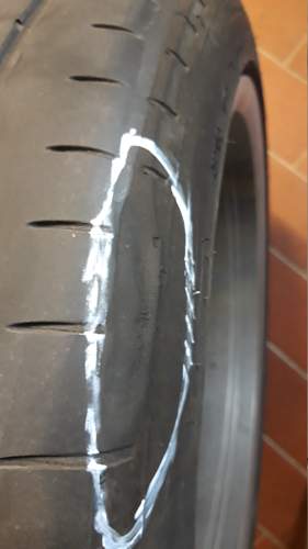

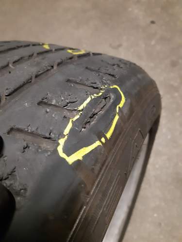

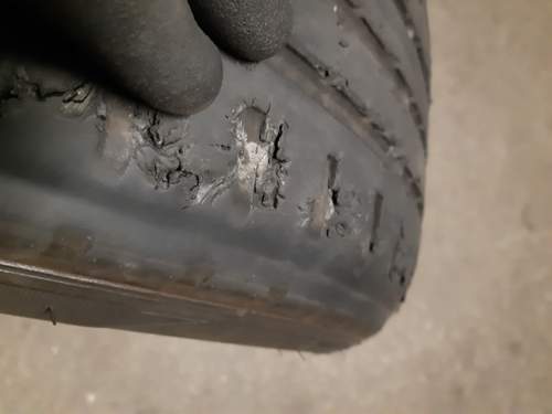

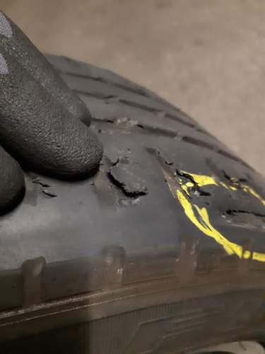

Beim Abmontieren meiner Sommerreifen (ROF) habe ich einen schockierenden Reifenschaden festgestellt. Auf der Innenseite der Vorderreifen sieht es so aus als ob etwas geschliffen hätte. Dort ist jetzt kein Profil mehr und es gibt Risse und Ablösungen wobei man teilweise das Gewebe sehen kann!
siehe Bilder: ROF1, ROF2, ROF3, ROF6, ROF7
Sommerreifen
Goodyear Eagle F1 245/45 R17 99Y Asymmetric MOExtended Extra Load RunOnFlat;
Laufleistung: 36 000 km; 6 Jahre, sonst 4 mm Profiltiefe; Luftdruck wird vom Auto laufend überwacht (260 kPa),
Bei der Montage der Sommerreifen vor 6000 km (vor sechs Monaten also zu Sommerbeginn, dabei wird vorne und hinten vertauscht) war von diesem Schaden noch nichts zu sehen! Auch die gesetzliche jährliche Überprüfung mit diesen Reifen war ohne Befund!
Fahrzeug
E350CDI 4MATIC (W212.093) BJ 05/2012, 120 000 km, Werksauslieferung, keine Veränderungen; Verbrauch unter 8 l / 100 km
Im Radhaus sind keine Schleifspuren oder losen Teile zu finden. Ich habe sofort das Fahrwerk (Achsen, Gelenke, Lager) kontrollieren lassen und auch die Achsen (VA,HA, Sturz, Spur,..) vermessen lassen. Alles in Ordnung.
Vor 4 Jahren hatte ich bereits die beiden anderen Sommerreifen (wieder auf ROF Goodyear) tauschen lassen. Es gab auf der Innenseite bereits Ausbrüche bei einzelnen Profilblöcken!

Klare Anzeichen für zu wenig Luftdruck. Die im Tankdeckel aufgeführte Mindestdruck darf niemals (wohlgemerkt die Aussage von Mercedes) unterschritten werden! Dann lieber 0,2bar mehr drauf, dann seit Ihr auf der sicheren Seite.

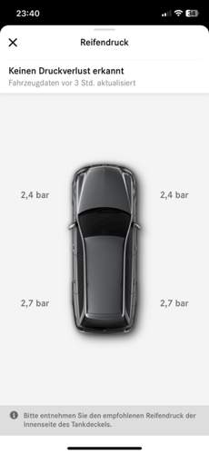

Mein 212er zeigt das in Mercedes-me an. Das macht die Sache einfacher 🙂

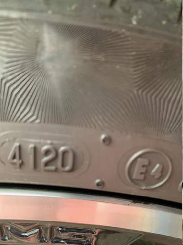

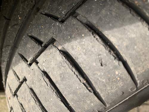

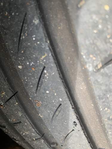

ich schließe mich dem Reifenthema hier mal an und möchte von euch mal eure Meinung zu diesen Abnutzungserscheinungen hören.
Als vorab Infos,
W212 / 350 EZ 12/11 135tsd Km
Conti Premium Contact 6 / 245/40 R18 97Y
Luftrdruck regelmäßig geprüft und I.O. 2,5V/2,8H
Keine Runflat
Achsvermessung alle Werte im Sollbereich
regelmäßiger Wechsel Sommer/Winter von vorne > hinten
Erstmontage aufs Fahrzeug 04/2021
weder der Reifenhändler noch die Werkstatt oder die Dekra hat hierzu eine plausible Erklärung was die Ursache zu diesem aussehen sein könnte.
Hat hier einer im Forum eine Erklärung dazuwas die Ursache sein könnte?

Ja das Problem ist bekannt bei RunFlats und betrifft fast alle Baureihen.
Meist tritt es auf der HA auf Grund des höheren Sturz und der ggf. höheren Beladung, sowie der ggf. breiteren Reifen (bei Mischbereifung) auf.
Grund ist fast immer der Luftdruck der viel zu nieder ist und bei mind. 2,6bar aufwärts liegen sollte.
Wobei solche Schäden eher bei 18- und 19-Zoll auftreten.
Lösung: entweder sehr viel Luftdruck fahren (ich fahre aufm Kombi mit 19 Zoll über 3 bar auf der HA und habe keine Probleme mehr) oder Reifen ohne RunFlat kaufen.

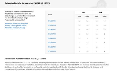

Im Anhang die Empfehlung von Mercedes:
@Aynali schrieb am 5. Dezember 2022 um 13:04:42 Uhr:
Mal 'ne bescheidene Frage: Sind denn 3Bar nicht zu viel? Nicht dass die Reifen platzen.
Ganz und gar nicht. Bei voller Zuladung muss ich laut Benz auf meinen Sommerschluffen 3,3bar fahren!
Selbst da würde ich noch 0,1 bzw. 0,2 bar mehr darauf pumpen.
Die Frage basiert auf die Erkenntnis, dass mit zunehmender Reifengröße bzw. Reifenbreite der Luftdruck weniger wird. Das bestätigt auch die Angaben im Tankdeckel und eine Tabelle im Netz (siehe Anhang). Was interessant ist, das für 245/40R18 zwei Angaben sind.
