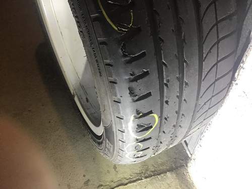

Beim Abmontieren meiner Sommerreifen (ROF) habe ich einen schockierenden Reifenschaden festgestellt. Auf der Innenseite der Vorderreifen sieht es so aus als ob etwas geschliffen hätte. Dort ist jetzt kein Profil mehr und es gibt Risse und Ablösungen wobei man teilweise das Gewebe sehen kann!
siehe Bilder: ROF1, ROF2, ROF3, ROF6, ROF7
Sommerreifen
Goodyear Eagle F1 245/45 R17 99Y Asymmetric MOExtended Extra Load RunOnFlat;
Laufleistung: 36 000 km; 6 Jahre, sonst 4 mm Profiltiefe; Luftdruck wird vom Auto laufend überwacht (260 kPa),
Bei der Montage der Sommerreifen vor 6000 km (vor sechs Monaten also zu Sommerbeginn, dabei wird vorne und hinten vertauscht) war von diesem Schaden noch nichts zu sehen! Auch die gesetzliche jährliche Überprüfung mit diesen Reifen war ohne Befund!
Fahrzeug
E350CDI 4MATIC (W212.093) BJ 05/2012, 120 000 km, Werksauslieferung, keine Veränderungen; Verbrauch unter 8 l / 100 km
Im Radhaus sind keine Schleifspuren oder losen Teile zu finden. Ich habe sofort das Fahrwerk (Achsen, Gelenke, Lager) kontrollieren lassen und auch die Achsen (VA,HA, Sturz, Spur,..) vermessen lassen. Alles in Ordnung.
Vor 4 Jahren hatte ich bereits die beiden anderen Sommerreifen (wieder auf ROF Goodyear) tauschen lassen. Es gab auf der Innenseite bereits Ausbrüche bei einzelnen Profilblöcken!
Das Beste zum Schluss:
Im Winter fahre ich MO Reifen von Pirelli aber ohne Notlaufeigenschaften (d.h. nicht MOE). Diese Winterreifen sind jetzt 10 Jahre alt, haben überall noch ausreichendes Profil und haben vorne und hinten nicht dieses Problem wie die MOEs!

Ich fahre mit 3 Bar auf 245/40/18. -> In keinsterweise poltrig, noch merke ich irgendwelche Asphaltkörner.
Es kommt halt auch auf das Leergewicht an, ein Auto ohne Austattung wiegt auch nicht so viel wie eins was gut ausgestattet ist. Der Zettel im Tankdeckel ist aber immer der selbe.
(Innerhalb der gleichen Motorisierung) Meiner hat fast alles, Allrad, Panodach, Standheizung, Notrad, AHK usw. Da kommt einiges an Gewicht zusammen. Wenn ich da 2,4 Bar einfülle sieht man das dem Reifen schon an, dass das ZU WENIG Luft ist.
Gerade Reifen-Bilder von einem Bekannten gesehen. Gleiches Fehlerbild bei seinen Sommerreifen an der Vorderachse, Innenseite bis auf die Karkasse runter. Er hatte 2,3 bar vorne drauf beim S211 E350 mit 245/40 18.
Meine aktuellen GY SR haben das Phänomen trotz gleichem Luftdruck überhaupt nicht und sind insgesamt schon kurz vor Ende. Viel mehr als 2,4 könnte ich da auch garnicht drauf machen, weil das Profil in der Mitte der Lauffläche schon 1mm weiter runter ist als auf den Flanken. Noch mehr Druck würde den Unterschied ja noch beschleunigen.
ROF? Dimension?
Ich denke das Verhalten hat nichts mit ROF selber bzw. speziell nur mit ROF zu tun. Da ist generell ein Problem, was sich hier herausstellt. Ich hatte anfangs die Vermutung, dass es ein "4Matic Problem" sei, aber wie andere Foristen hier berichten, ist es wohl eher nicht. Ich habe nun mein Reifendruck "korrigiert". VA 2,6 Bar und HA 2,8 Bar (kalt). Holla die Waldfee... Das Auto liegt wie ein Brett auf der Straße. Natürlich spüre ich die Stösse jetzt mehr. Werde erstmal ein paar Wochen so weiterfahren. Vielleicht gewöhne ich mich dran.

Ich erlaube mir die Forenmeinungen bezüglich der Ursache meines Reifenschadens (Innen) zusammenzufassen.
  1. Reifendruck zu gering
  2. ROF (MOE) Konstruktionsfehler
  3. Fahrwerk Achsen verstellt
  4. 4 MATIC
  5. Stoßdämpfer
Dabei kommt mir vor, der Hinweis mit den Winterreifen wurde teilweise überlesen:
PS: Die „Glatze innen“ beeindruckt mich immer noch!
ROF Reifenschaden innen
@ChristianK1 schrieb am 10. Dezember 2022 um 14:26:48 Uhr:
  4. 4 MATIC
  5. Stoßdämpfer
Korrektur: „Reifendruck va. in Verbindung mit RunFlats“ war die Aussage und wird auch von den Winterreifen unterstrichen ;-)
Was mich noch mehr beeindruckt: die Profil-/Gummiausrisse sind über fast die gesamte Lauffläche verteilt! Innen sehr viel stärker, zieht sich aber über die Mitte hinaus bis in den Aussenbereich. Das sieht aus, als wäre die Gummimischung extrem hart.

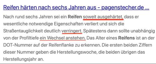

Hallo - Beschrieben wurde dass die Reifen 10 Jahre alt sind. Da liegt wohl der Hund begraben. Weichmacher ad - vielleicht noch suboptimal gelagert im Sommer - darum ja auch der Radschlag, Reifen nach 6 Jahren zu ersetzen.
@UHU99 schrieb am 10. Dezember 2022 um 16:42:24 Uhr:
Hallo - Beschrieben wurde dass die Reifen 10 Jahre alt sind. Da liegt wohl der Hund begraben. Weichmacher ad. …
Wo ist da der Hund begraben?
Diese Winterreifen waren auch einmal 6 Jahre alt und hatten damals (und auch bis heute nach 10 Jahren) keinen Riss und keine Glatze an der Innenseite.
Ab 7. Jahr schaut auch TÜV & DEKRA schon mal genauer hin -- trotz Lieferengpässen :
https://www.focus.de/.../...inbruch-sind-reifen-knapp_id_13109094.html
