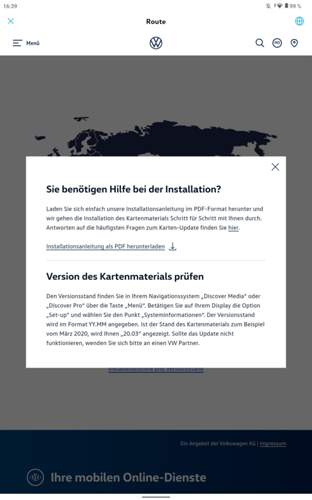

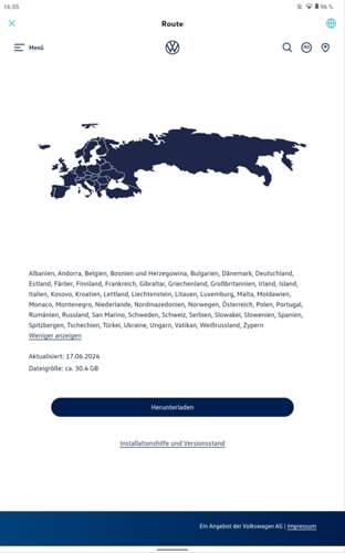

In "myVolkswagen" "We Connect+" wird mir seit einigen Tagen ein Karten Update mit Stand Juni angeboten. Siehe Screenshot.
Im Auto selbst wird die Version 24.10 angezeigt .Gehe ich also Recht in der Annahme dass bereits eine aktuellere Version OTA installiert wurde?
Screenshot-2024-11-02-16-39-35
Update
Wird mir genauso angezeigt und ich nehme das Gleiche wie du an.
@VWfahrer schrieb am 2. November 2024 um 16:54:09 Uhr:
Im Internet sind immer die halbjährlichen Kartenupdates abrufbar, die bspw auf die SD Karte älterer Navis gespielt werden kann.
Dein Auto hat bereits das Oktober-Updates dieses Jahres (deswegen 24/10) OTA geladen.
