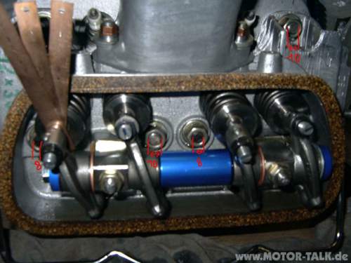

Original geschrieben von rudi1967
Seht Ihr die Blechstreifen?
--Hast du kein gescheiten Fühlerlehren?
Der grossen Motor hat also auch reichlich 0,3mm Ventilspiel.😁
--Dann wunder dich nicht wenn er klappert,stell das ein !
Die Kipphebel kann man auch achsial schieben, aber nur sehr gering. Ich schätze mal, so etwa 1/10tel.
-- Mehr darf nicht wenn er keine Federscheiben drunter hat.Das ist ok so.
Der Motorbauer hatte unterschiedlich dicke Scheiben.
--Die sind darunter um die Einstellschraube aussermittig zum Ventil zu bringen,richtig so.
Von der Geometrie hat er mehr untergelegt und die Stangen länger zugeschnitten.
--Muß man individuell zu jedem Motor bestimmen da die Maße überall anders sind.
Dieselben Verhältnisse würde ich erreichen, wenn ich jetzt etwas weniger unterlege und die Stangen beibehalte.
--Das mußt du für den Motor einstellen und nicht übernehmen.
Sehe ich bei dem Großen 8mm und 10 mm Stehbolzen für den Kopf??😰 ?? Warum das??
MB Einstellschrauben habe Kreuzschlitz,hoffe du hast nur den Nachbau preis bezahlt.

Hi, Steini, mein Fotoapparat kriegt das immer nicht so gerissen, mit den Details. Tut mir leid, wenn man nicht viel erkennt. Ich persönlich kann keinen Unterschied in der Bauweise zu meinem Motorbauer feststellen. Ich werde mir morgen erstmal ein paar Scheiben schleifen. Habe ja endlich wiedermal Kurzarbeit. Einlass-Kipphebel haben jetzt kein Achsialspiel mehr. Auslass muss noch mit den angepassten Scheiben gemacht werden.
Mit der Kompression messen wird es daher erst morgen. Die alten Werte hatte ich ja aufgeschrieben, so dass ich einen guten Vergleich habe. Die Kolben und Zylinder waren ja zwischenzeitlich nicht abgebaut. Nur die Verdichtung erhöht, durch Kopf abfräsen.

Ich habe auch Fühlerlehren. Nur, mit den Blechstreifen geht es besser mittels Foto zu beweisen, dass es wirklich 0,3mm sind.
Die Stehbolzen sind alle 10mm.
Mit den Einstellschrauben, das hatte ich auch sofort gesehen. Der Preis war auch 35Euro niedriger. Das hat aber das Kraut nicht fett gemacht. Beim Bezahlen bildete sich bei mir trotzdem ein Frosch im Hals. Darüber möchte ich aber nicht mehr nachdenken und mich daran freuen, wenn wenigstens alles funktioniert.
P1030722-8460
Einige Stehbolzen sind von Hand gekürzt. Andere haben noch Anfasung. Ich war vorhin extra nochmal nachgucken. Auf dem Bild sieht es aber fast so aus, das ist richtig.
Soll ich mal nachmessen gehen?😁

Alle Macken meines großen Motors rauszufinden, das wird hier auch noch Thema sein. Sozusagen Endkontrolle. Eins weiss ich schon. Ich wollte eigentlich 6Passhülsen und 2Zuganker. 4Passhülsen hat er sich erspart. Es würde nicht gehen.

Ich habe jetzt nachgemessen. Es ist definitiv alles 10er Bolzen.
Ok,sieht eben anders aus.

Du futschelst, schleifst, misst, schleifst wieder ab, vergleichst, baust was zusammen aus Teilen die bei dir irgendwie rumliegen bzw. ausgebaute vom anderen Motor, kaufst unnötigen Kram (Scat Federn) dazu, bist mit Federscheiben unter Kopfschrauben per experiment auf Du, kürzt Bolzen( warum waren die plötzlich zu lang??) ect.pp.
Das kann nix werden.
Zumindest nicht jetzt wo du irgendwelche Geräusche hast.
Da baut man eben einzeln(!)Teile ab bis man nix mehr hört/spürt und das ausgebaute war's dann..irgendwie. Du hast doch ein Hakeln gespürt-oder nicht??
Oder alte Teile wieder ein; hin zum popeligen Serienmotor und hört dann auf Geräusche.
Waren die Knacker denn weg als der Ventiltrieb auseinander war?? Wo kamen die Späne her? Da muss doch was zu finden sein?!!  Wichtig!! Ich hab nix gelesen.
Nur du vergleichst unnötiger- und fälschlicherweise das Ventilspiel und Axialspiel der Köpfe des "grossen" und des "kleinen" Motors. Dazu mit Bildern die dir auch nicht helfen, weil wir nix erkennen.
Das sieht für mich nicht nachplanmässigem Suchen, sondern am Festhalten von einmal, auch von mir erwähnten, möglichen Fehlerquelle, dem Ventiltrieb, mit Micrometer und Fühlerlehre Masse aufschreiben und vergleichen aus.
So schwer ist das doch nicht, den "Knacker" zu finden.
Ein Kipphebel muss leichtgängig sein. Ganz einfach. Zu grosses Spiel macht sich nicht mit solchen Geräuschen bemerkbar; erst nach längerer Laufzeit. Zu enges Spiel? Dann geht der auch nicht leichtgängig und ab dafür = neu oder " ziemlich neu" = fettich.
Dazu guckt man sich den Bewegungsablauf an- allerdings Motor dafür raus,klar. Aber das mus er wohl eh'-oder??
Man, rudi!!😰
Und das Album mit den 0,3mm Kupferlehren. Verplempere deine Zeit weiter mit diesem Vergleichskram. Man, vielleicht solltest DU das noch richtig einstellen, na? Und nicht ": der hat das gleiche Mass, also ist das richtig; der hat anderes Mass, also ist meins falsch"- Geschichte.
