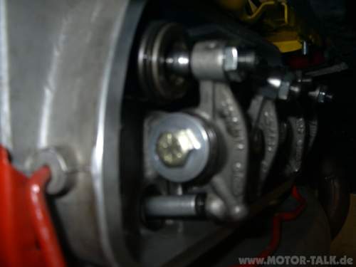

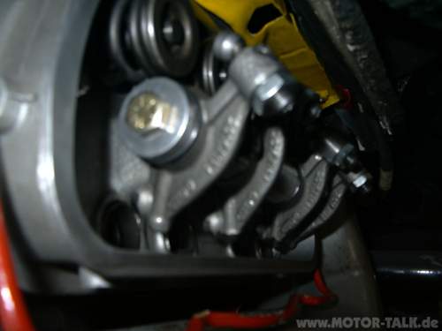

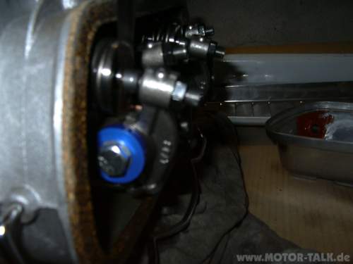

Anbei mal die gewünschten Fotos.
Auf der rechten Seite arbeite ich gerade dran, das Achsialspiel der Kipphebel wegzubekommen. Dies gelingt auch. Der Trick ist, ich nehme noch eine 1mm Scheibe mehr, drehe aber an der Distanzhülse wieder 1/10tel weise weg. Bis es passt. Wenn man es reinzwingt, gehen die Kipphebel wirklich fest. (Fressen planseitig mit der Scheibe)

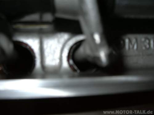

zur Freigängigkeit:
Ich glaube, bei der Montage der Federn hatte ich die sogar mal 12mm reingedrückt. Da schlug nichts an. Mein jetziger Ventilhub müsste ja um die 10mm sein. An den Einlass-Ventilen sieht man da auch noch Luft, bis zur Ventilführung. Die kleinen roten Gummi-Ringelchen sind ja auch noch ganz. Die wären als erstes davongeflogen, wenn dort etwas drückt. Dass die Ventile auf die Kolben aufschlagen ist sehr unwahrscheinlich, denn die sind beide so gut wie geschlossen, wenn er Kolben auf OT kommt. Ich habe ja Serien-Nocke mit sehr geringer Ventilüberschneidung.
Die Geometrie ala Handbuch Theo Decker finde ich eigentlich auch OK. Aber das könnt Ihr auch mal selbst beurteilen. Die Federkräfte hatte ich mit 50/100 kg gemessen und ist auch schon sehr reichlich. (Scat Einfach-Federn von CSP)
Die Freigängigkeit im Stössel-Schutzrohr ist Grenzwertig. Da habe ich schon das Schutzrohr verziehen müssen, sowie im extremsten Fall (Bild) den Kipphebel etwas weiter ausser Mitte versetzt. (Der Motorbauer hatte das auch so gemacht.) An den Stangen sind aber keinerlei Kratzer, so dass es dort auch nicht gedrängelt hat.

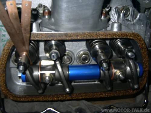

So, jetzt kommt es aber.😁
Neue Bilder, vom grossen Motor.
Seht Ihr die Blechstreifen?
Jede einzelne von denen ist reichlich 0.1mm dick.
Der grossen Motor hat also auch reichlich 0,3mm Ventilspiel.😁
Die Kipphebel kann man auch achsial schieben, aber nur sehr gering. Ich schätze mal, so etwa 1/10tel. Der Motorbauer hatte unterschiedlich dicke Scheiben. Von der Geometrie hat er mehr untergelegt und die Stangen länger zugeschnitten. Dieselben Verhältnisse würde ich erreichen, wenn ich jetzt etwas weniger unterlege und die Stangen beibehalte.
