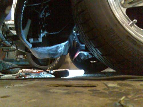

Du, gucke mal.
Ich dachte vielleicht so...
P1030701
Mit dem Einbauort willst du uns aber an der Nase rumführen,was?😉
Es gibt nur einen sinnvollen Einbauort,und zwar an der VA.
Alles andere ist dem Trommelfeuer von Wasser und Steinchen ausgesetzt was auf die dauer nix gut ist.
Auch wenn er höher an den Drehstabrohren hängt müßtest du ein Luftleitblech montieren was aber wunderbar die Steinchen die die vorderen Räder aufgewirbelt haben in richtung Ölkühler prellen würde,nix gut.
Unter dem Stoßfänger hängt er zwar wunderbar im Fahrtwind wird aber von der vorrausfahrenden Autos beschossen,auch nix gut.(auch nix schön)
Bis zu der VA erhöst du dein Ölvolumen,gut.
Dort kannst du ein Luftleitblech einbauen das höher hängt als die Reserveradmulde,aber sehr gut kühlt da der Luftstrom eh schon um die Mulde strömt(Aerodynamic/Luftströmung,schlecht für das Fahrverhalten unten drunter , so wie es ist aber gut zum kühlen zu nutzen.
Steinchen werden da nur seltener aufgefangen da deine Räder vorn sie da nicht hinschießen können und der Vordermann seine Abschüsse an deinen Vorderwagen bringt aber eben nicht untedrunter in den erhöt eingebauten Kühler.
Ev kannst du sogar auf ein Luftleitblech verzichten.

Danke für den Vorschlag, den im Windschatten der Reserverad-Mulde zu platzieren. Kann ich mal probieren, aber dort ist denke ich auch nicht wirklich Platz. Es ist der Stabi im Weg.
P1030702
P1030703
P1030704
Den Kühler vorne 45° schräg nach hinten abgewinkelt kann ich empfehlen. Sieht man kaum und kühlt doch effektiv.
Guckst Du hier
Uh alles Urethan.. freut sich der Rücken 😉
Walter, hast du mal nen Bild, wo man deinen Ölkühler sieht?
Rudi hat einen ganz schön krummen----Stabi😉
Ich weis nicht warum der noch Lager hat ,hättest du auch festschweißen können,ist ein 19er oder?
Anbei mal einige Bilder wie mein Kühler über dem Stabi hängt ,und nein wenn er aufgebockt ist kommt der Stabi nicht dran an den Kühler.
Vari-Mann
79
77
75
+3
Ju, Vari, Du hattest heute wohl nochmal Foto-Shooting??? Sogar den Tank extra nochmal für mich ausgebaut?😁
Zu bedenken ist, dass bei Bundbolzen das untere Rohr der Vorderachse höher liegt, als bei Kugelgelenk-Achsen. Daher schonmal weniger Platz. Mein Stabi ist zudem auch noch so krumm.😁
In meinem Fall könnte einer auf die Idee kommen, den Ölkühler gleich unter dem Stabi zu platzieren. Nur... vergessen, dass er auch mal runterkommt. Käferchen ist grade mal auf der Bühne. (Jetzt schon ein ganzes Jahr.😁😁😁)
Ich glaub ni, Vari. Dort krieg ich meinen Ölkühler leider nicht unter.
Für alle, die hier stillschweigend mitstaunen.😁
Die Liste der Änderungen an meiner Bundbolzen-Vorderachse ist sehr sehr lang. Dies ist alleine ein Projekt für sich. Alle anderen, die diese Youngtimer-Käfer😁 haben, die können sich eigentlich garnicht vorstellen, was ich mit der Vorderachse durch habe. Aber wie Ihr alle wisst, kann man die Vorderachse eben nur tauschen, wenn man die Bodengruppe tauscht. Die obigen Bilder sind zumindest für mich ganz großes Kino. Wenn er dann eingefedert ist, wird der Stabi der unterste Punkt sein und das dicke Ding wird man schon von weitem sehen, wenn ich komme.😁😁😁
